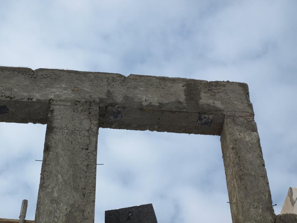

dziś zamurowali dlatego udało się znaleźć kierownika zaciekawiły świeżo zaklejone dziury w ścianach a nic dziś na budowie nie robili wbił pręta i wypłynęło jajko znaleźliśmy 16 takich miejsc a ile nie?? -
Witam, jak w tytule nowy problem na budowie. Początek problemów z ekipą budowlana jest na forum http://forum.muratordom.pl/showthread.php?344469-Niezawibrowany-beton-w-lanych-lukarnach-pro%C5%9Bba-o-opinie&p=7613902#post7613902 niestety w dniu dzisiejszym po spotkaniu z kierownikiem i wykonawcą i nieodebraniu wieńca i lukarn lanych prze kierownika ekipa zabrała się z budowy pozostawiając po sobie ślad w postaci zamurowanych jajek. Z góry dziękuje za wszystkie wpisy w postaci trzeba było się nie czepiać i zapłacić...... Jeśli ktoś chce doradzić i podpowiedzieć rozwiązanie konfliktu każdą odpowiedz na post wezmę pod uwagę.

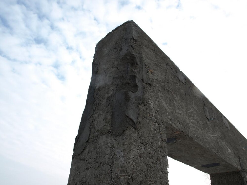

Wykonawca porzucił budowę i powiedział że sprawa w sądzie się wyjasni. Niezawibrowany beton konstrukcyjny B20 podawany przez pompę musi być zawibrowany tylko takie wykonanie jest zgodne ze sztuką budowlana -

Jutro przyjeżdżają z betoniarni zbadać beton i pobrać próbki wykonawca teraz twierdzi że to wina betonu a kierownika podejrzewa o zmowę że mną tylko że ja nie chcę żadnych pieniędzy ja chcę mieć ta prace dobrze wykonana -

Kierownik był na budowie wykonawca nie widzi problemu. Powiedział że styropian zakryje a jak się zawali to on ma oc. Kierownik tego nie odbierze mówi że można to specjalnymi zaprawami naprawiać ale jak idę do salonu po auto to chce nowe nieuszkodzone a nie szpachlowane co robić? -

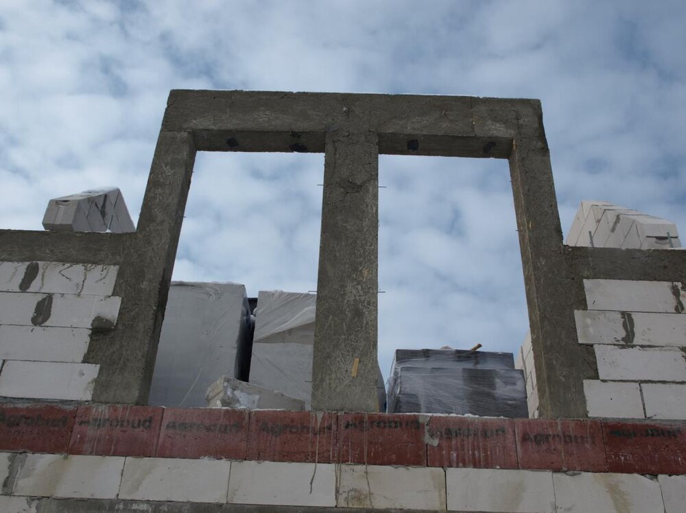

podpowiedz gdzie nie ma wiązania to bardzo ważne ja juz jestem tak zdenerwowany że nie dostrzegam żadnych błędów budynek z zewnątrz -

Jutro się przekonam co na to wszystko wykonawca ma się spotkać z kierownikiem. Według mnie wszystkie lukarny są do rozbiórki i będę starał się do tego dążyć i by naprawili błąd na swój koszt. Mam nadzieję że nie zostanę z problemem sam...... -

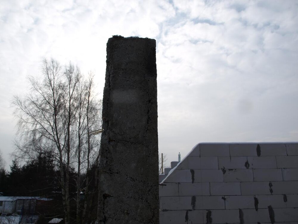

kolejne zdjęcia z budowy chyba się nie mylę mówiac ze to partactwo -
