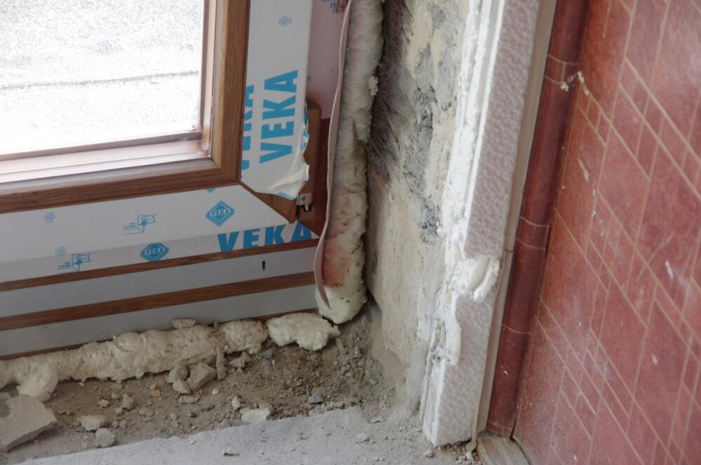

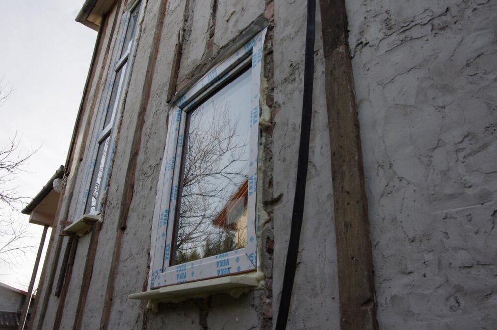

Prośba o opinię - montaż
MarsjaninBielsko odpowiedział MarsjaninBielsko → na topic → Okna, okna dachowe, drzwi, bramy garażowe
Mogę spróbować przedstawić więcej zdjęć (jest tam ponad 15 okien) montaż w każdym wygląda prawie identycznie jak na zdjęciach. Kotwy podobnie, prawie wszystkie na jednym kołku, w niektórych przypadkach można kołek wyciągnąć w palcach. W oknach które nie posiadają profili podokiennych, nie ma klocków podporowych ale tego nie ma jak ukazać na zdjęciach. tylko jak wtedy zabezpieczyć balkony? Tam ma być wylewka z ociepleniem na tarasie i balkonach. -
Dziękuję za wszystkie uwagi. Nie bardzo jednak rozumiem co mam dalej z tym zrobić. Zamówiłem kompleksową usługę demontażu starej i montażu nowej stolarki z użyciem taśm paropszepuszczalnych wraz z wykonaniem okien. Czy zaakceptować sposób naprawy? Może trzeba to zrobić całkowicie inaczej? -
Cześć, jakiś czas temu poszukiwałem firmy która dostarczy mi okna oraz wykona ich montaż na terenie Bielska-Białej. Wybrałem ostatecznie firmę Albud z Bielska ze względu na kompleksową ofertę. Firma przystąpiła do działania, okna zostały wymienione jednakże w pewnym momencie wykonania, montaż wzbudził moje wątpliwości. Posiłkowałem się wytycznymi ITB, zgłosiłem swoje uwagi do firmy których część została uwzględniona i zaproponowano poprawę wykonania. Jako, że nie mam niestety doświadczenia w tym temacie przedstawiam zdjęcia montażu. Oraz proponowany sposób naprawy przez wyżej wspomnianą firmę. Prosze o informację czy to jest/będzie wobec tego prawidłowe zamontowanie okien po uwzględnieniu poprawek czy może lepiej by zostało tak jak jest? Sposób naprawy zaproponowany przez firmę Albud: - dołożenie dybli montażowych w celu dodatkowego ustabilizowania okna, kotwy pozostaną tam gdzie są - w oknach balkonowych będzie zastosowana lista podparapetowa zamiast poszerzenia, mają zostać zastosowane klocki podporowe. - zostaną wyrównane jedynie brzegi szpalet tak aby możliwe było przyklejenie do równej powierzchni taśm Na niektórych oknach nie widać profili podokiennych gdyż niektóre okna miały nie mieć wewnętrznych parapetów. Dodam, że zdjęcia przedstawiają montaż który nie został zakończony - prace są obecnie wstrzymane.
