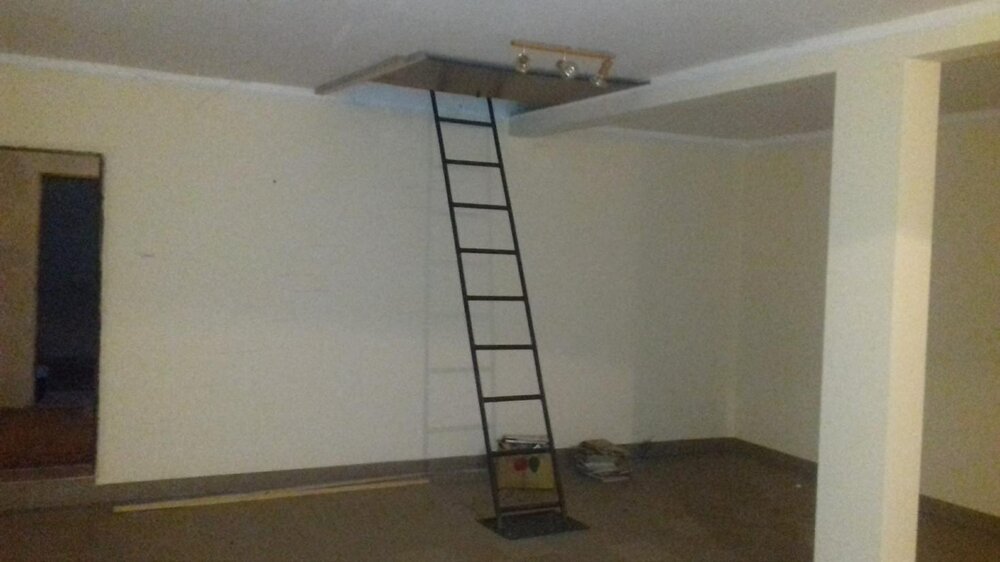

ktoś coś pomocy? bo zostają mi chyba tylko schody kołowe
ma ktoś pomysł jakie schody tu założyć, wielkość otworu malutka 160x90. na boki nie moge raczej wiecej wykuc bo na gorze bede wychodził prosto na krokwie(mam 195cm wzrostu) może jeśli powiekszyć otwór to można w stone środka pokoju
