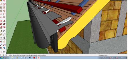

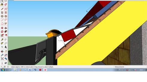

  1. [ATTACH=CONFIG]422773[/ATTACH] [ATTACH=CONFIG]422774[/ATTACH] [ATTACH=CONFIG]422775[/ATTACH]
  2. Sądzę, że to idealne rozwiązane bo takie blachy można przygotować wcześniej i tylko je przybić jak będzie już założony pas nadrynnowy. Należy zauważyć, że te blachy są krótsze niż odległości między klinami (będzie wentylacja pod blachami) oraz, że nie sięgają one tak wysoko na nadbitkę jak kliny (dzięki temu są uniwersalne). Na łączeniu blach oraz na brzegach blach można przykleić zabezpieczającą taśmę klejącą aby nie przeciąć membrany.
  3. Co wysilicie o tym rozwiązaniu?
  4. Co wysilicie o tym rozwiązaniu? NFIG]422768[/ATTACH]
