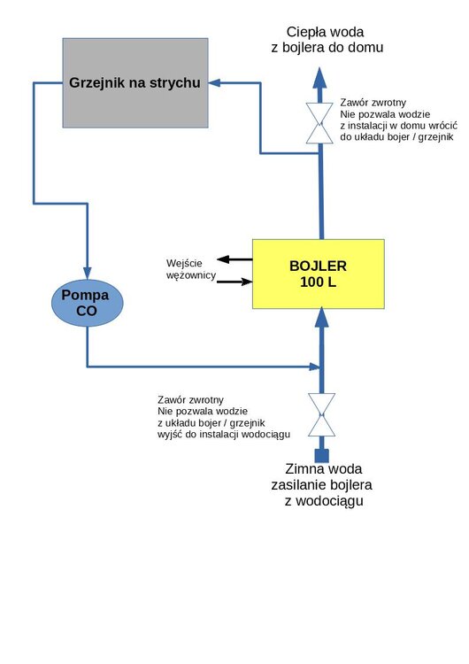

  1. Działa, u rodziców zrobiłem coś takiego tylko że ze starego bojlera całe lato woda do mycia i kąpania się miała wystarczającą temperaturę tyle że tam był zrobiony prysznic na zewnątrz i działo to na zasadzie przelewu wody .... Tutaj tego lata sprawdziłem przy temp. na zewnątrz w okolicach 22*C na strychu jest około 35*C we w miarę słoneczny dzień więc wymiana wody wraz ze stratami powinno wymości około 28*C resztę ewentualnie może załatwić grzałka w bojlerze. a poza tym 28*C jak dla mnie jest OK - lubię chłodną wodę - ale to rzecz gustu.... Nie zależy mi na gorącej wodzie, wystarczy letnia ....... Oczywiście przy wyższej temperaturze wynik będzie lepszy........
  2. Nie dałem żadnego zaworu zwrotnego ! Wg. mnie powinno działać bez zaworu na podstawie różnicy ciśnień tyle że teraz tak myślę, że przy obiegu zamkniętym jak najbardziej tak by działało ale przy stałym ciśnieniu na wejściu z wodociągu może się mulić bo zanim pompka wytworzy ciśnienie to woda z wodociągu uzupełni braki w bojerze. Teraz tak myślę że problem może leżeć faktycznie w kierunku przepływu wody ! Co do odpowiedzi CityMatic faktycznie zawór by się przydał tylko zastanawiam się czy nie zrobić tego w sposób jak na poniższym schemacie. Czyli dwa zawory które praktycznie ustalają jedyny możliwy kierunek przepływu
  3. Ja bym odciął tą czarną rurkę po samych płytkach, węża wtedy włożył tylko łukiem odwrotnie i duuuuuuużo silikonu bo spadek pewnie mizerny potem miejmy nadzieję że nie puści ....
  4. Witam! Chciałem wykonać instalacje zapewniającą mi dostęp do wody ciepłej w lecie.Na strychu zamontowałem grzejnik aluminiowy jako wymiennik ciepła i podłączyłem go do bojlera w sposób przedstawiony na schemacie. Żeby zwiększyć wydajność chciałem podłączyć go bezpośrednio do wejścia zimnej wody do bojlera i wyjścia wody ciepłej z bojlera do domu, dodatkowo zamontować pompkę której zadaniem byłoby co jakiś czas przepompować zimną wodę z bojlera do grzejnika na strychu a tym samym ciepłą już nagrzaną wodą zasilić bojler. Taką instalację wykonałem tylko że mam problem po odkręceniu ciepłej wody w kranie płynie woda z grzejnika na strychu (ciepła - przy 23*C na zewnątrz w tej wodzie można się spokojnie wykąpać) i jest OK. Niestety nie działa wymiana ciepłej wody przy użyciu pompki CO pomiędzy grzejnikiem a bojlerem. Gdy włącza się pompka nie przepompowuje wody chłodnej z bojlera do grzejnika i wody ogrzanej z grzejnika do bojlera. Myślałem, że przy założeniu że ciśnienie wody w całej instancji jest stałe (wodociągowe) to pompka zamiast wody z wodociągu będzie pobierała wodę z bojlera i pompującą ją do grzejnika wymusi jej obieg w układzie grzejnik - bojler ale chyba coś źle zrobiłem bo to nie działa, pompka nie pompuje wody, ruch wody w tym układzie jest tylko po odkręceniu kranu z wodą. Pomóżcie i podpowiecie w jaki sposób wymusić obieg wody grzejnik - bojler w tym układzie.
