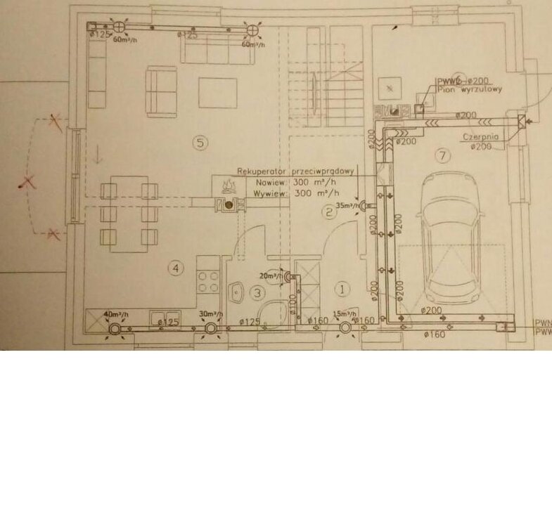

  3. Witam. Odbiegnę od tematu czy ktoś jest wstanie mi powiedzieć albo podać wzór straty ciśnienia na odległości 10m dla 1 rury fi63 10m dla 2 rur fi63 10m dla 3 rur fi 63 moje reku będzie miał 200Pa 480m3/h chce to obliczyć i sam zrobić. Mam zapotrzebowanie na ilość powietrza w każdym pomieszczeniu tabele prędkości z ilością przepływanego powietrza. przez te średnice. Chyba że się mylę i odległością mam się nie przejmować.
  4. Nie płaciłem. Chyba że wliczyli sobie to w materiał ale jeszcze go nie kupiłem ale kota w worku nie chce kupić.
  5. Spróbuj załadować to zdjęcie bo z opisu ciężko (przynajmniej mi) coś doradzić.
  6. Witam. Oczywiście firma nie podała żadnych konkretów prędkości powietrza itp. jedynie ilość materiałów rury skrzynki.... i cenę na pytanie o sposób prowadzenia przewodów pisali masło maślane żeby tylko ominąć temat twierdząc że zestawienie materiału i zapotrzebowanie na wymianę powietrza jest wyliczona według przesłanego projektu(jakoś ciężko to mi wierzyć) A wiem że to ważne bo czym dalsza odległość ty prędkość też się zmniejsz(chyba że się mylę)a on twierdzą żę do WSZYSTKICH idą po 2 rury. Rekuperator dobrany z nadwyżką bo 480m3 200Pa wbudowany jonizator z płynną regulacją obrotów max 2x65w aluminiowy wymiennik dobrany innej firmie. Wydaje się wporządku może odzysk nie zaduży bo tylko 80% ale cena też robi swoje.(nie wiem czy można podać na forum) Wiem że na projekcie nie ma rur flex jest on wykonany dla kanałów metalowych chowanych w zabudowie z karton gipsu czego nie chcę robić dlatego zdecydowałem się na flex mam tabelkę PORADNIK PROJEKTANTA gdzie są prędkość ilość wymiany zależności od ilość rur ale brak odległości. KAIZEN- Jak rozwiązałeś ten problem? im wysłałem projekt oraz to
  7. Witam. Jestem nowo zarejestrowanym użytkownikiem forum ale bacznym obserwatorem:) Buduje dom jestem na etapie wylanej płyty fundamentowej i o ile pogoda pozwoli ruszam z murami. Próbuje być o kilka kroków na przód i już wszystko ogarnąłem oprócz WENTYLACJI nie daje mi to zasnąć Mam kilka pytań: Pewna firma wyliczyła mi rury typu flex 200m fi75 twierdząc że do wszystkich Anemostatów idą po dwie rury 1 Czy w pomieszczeniach typu hol garderoba pralnia nie wystarcza jedna ? a może wszędzie na wyciągach po jednej? 2 Czy do dalej oddalonych nie powinienem dać 3? 3 Czy dobrze kombinuje od rekuperatora puścić rurę 200fi do skrzynki rozdzielczej (skąd wyjdzie parę kanałów) i od tej skrzynki 160 na wyższą kondygnacje Anemostaty zostawiam w tych samych miejscach co na projekcie lecz wymyśliłem żeby rekuperator był w kotłowni tam umieszczę "szacht" do pralni i z pralni na i 2 pionowe rury na świeże i zużyte powietrze czerpnia( ewentualnie GWC) oraz wrzutnia ze ścian by nie ciągnąć do dachu. Co o tym myślicie Pozdrawiam z Wielkim Szacunkiem Wszystkich Forumowiczów
