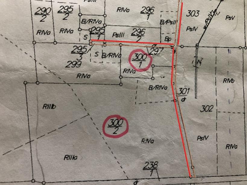

  1. Trzeba do wniosku dołączyć informacje o zapewnieniu mediów. Czyli: u mnie woda i kanalizacja została załatwiona w gminie, a na oświadczenie w sprawie dostarczenia energii czekam (mają na to 2tyg,). EDIT:/ Dodam, że do całości potrzebne jeszcze mapy.
  2. W załączniku dodałem mapkę z działką o którą mi chodzi czyli nr 300/1, zaznaczyłem drogę na brązowo oraz kanalizację na czerwono,tak abyście mogli to sobie całościowo zobrazować. Czytając różne artykuły zrozumiałem, że potrzebne są jakieś warunki na taką budowę więc wybierałem tam gdzie mam największe szanse. I o to mi chodziło, w przyszłym tygodniu podrzucę do gminy wniosek i będę czekał na decyzje Właśnie numer działki chyba mam (te całe 0.48ha), tylko z tego co już czytałem trzeba podać informację o zagospodarowanie tegoż terenu (trawnik?), W najgorszym wypadku, gdybym musiał, to wyznaczy się po dwie mniejsze działki.
  3. Witam. Mam w myślach budowę domu jednorodzinnego (parterowy, bez użytkowego poddasz, ok. 100m2). Ojciec jest rolnikiem, odda mi na ten cel jedno pole ( pow. 0.48ha, kl.RIVa). Czytałem trochę jak odrolnić itd., więc poszedłem do gminy o wydanie MPZP, dowiedziałem się że nie ma na tym terenie takowego planu. Chodzi mi o kolejność czynności które muszę teraz wykonać. Złożyć wniosek do gminy o WZ? Z tego co widziałem to trzeba tam podać szereg informacji m.in. o rodzaju budowy, wymiary. Czyli trzeba posiadać projekt domu i wiedzieć gdzie go postawić? Najpierw WZ a potem do notariusza o przepisanie pola/działki, czy odwrotnie? Rozumiem, że jeżeli WZ zostanie wydane przez gminę to ta działka jest odrolniona i później trzeba będzie jeszcze wyłączyć obszar z produkcji rolnej pod dom i dojazd? Przepraszam jeżeli coś pomieszałem, ale im więcej się czyta tym większy mętlik w głowie.
