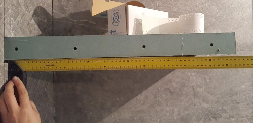

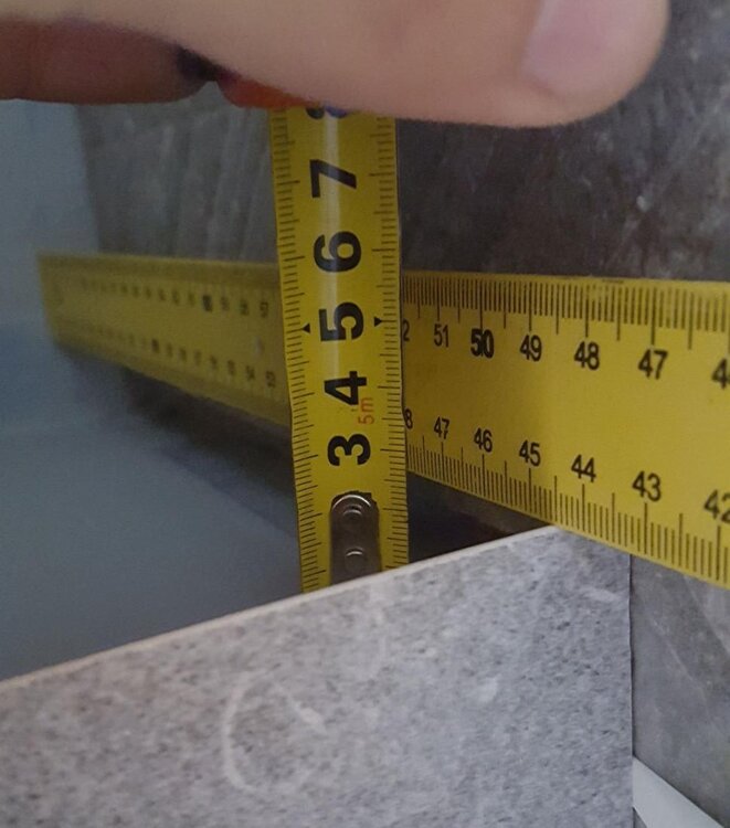

Zleciłem wykonanie łazienek firmie eMajster Sylwester Moskwa, która gwarantowała profesjonalne przeprowadzenie prac, chciałbym zapytać tutejszych fachowców, czy wykonane prace są prawidłowe oraz czy ktoś miał styczność z tą firmą? Wykonywanie pierwszej łazienki ~20 m2 po podłodze (nie dokończone, gdyż wykonawca uciekł z pracy i pozostałych nie zrobił) trwało około 7 tygodni. Efekty prac z tego okresu na zdjęciach poniżej. Pytania: 1) Czy kładzenie płytek na pace jest zgodne ze sztuką budowlaną? 2) Czy równanie ścian lub klejenie płytek klejem na grubość 2cm, kiedy a opakowaniu widnieje informacja o maksymalnej grubości 12mm jest dopuszczalne? 3) Czy taki brak winkli to wykonanie "zgodnie z normami"? 4) Czy brak wykonania hydroizolacji folią w płynie na blacie w przypadku kiedy wykonywało się ją m.in. za grzejnikiem lub w innych miejscach nie mokrych, to błąd? 5) Czy tak wykonany sufit (łączenia i gładź) jest estetyczny i prawidłowo zrobiony? 6) Czy osadzanie półek narożnikowych w oparciu o jedną ścianę jest prawidłowe? Czy wniesienie ciężkiej dwuosobowej wanny przez dwie osoby następnego dnia po położeniu płytek na podłodze (część się pokrzywiła i je "fachowcy" kleili na nowo) to norma? Nie ma ryzyka, że te co się nie pokrzywiły będą solidnie trzymały się przy ogrzewaniu podłogowym? Przy ocenie prosiłbym jeszcze o uwzględnienie ceny. Obiecana jakość pracy 10/10, ceny 7/10, w rzeczywistości przykładowa cena to np. 220 zł za m2 układania płytek 100x20. Nie wspominam nawet o: - brak umowy (mimo obietnicy jej doręczenia w późniejszym terminie i przyjęcia zaliczki), - brak gwarancji, - brak rachunków, - marnowanie materiału, - ułożenie płytek na podłodze przed wykonaniem ścian i brak ich zabezpieczeń = porysowane płytki.
