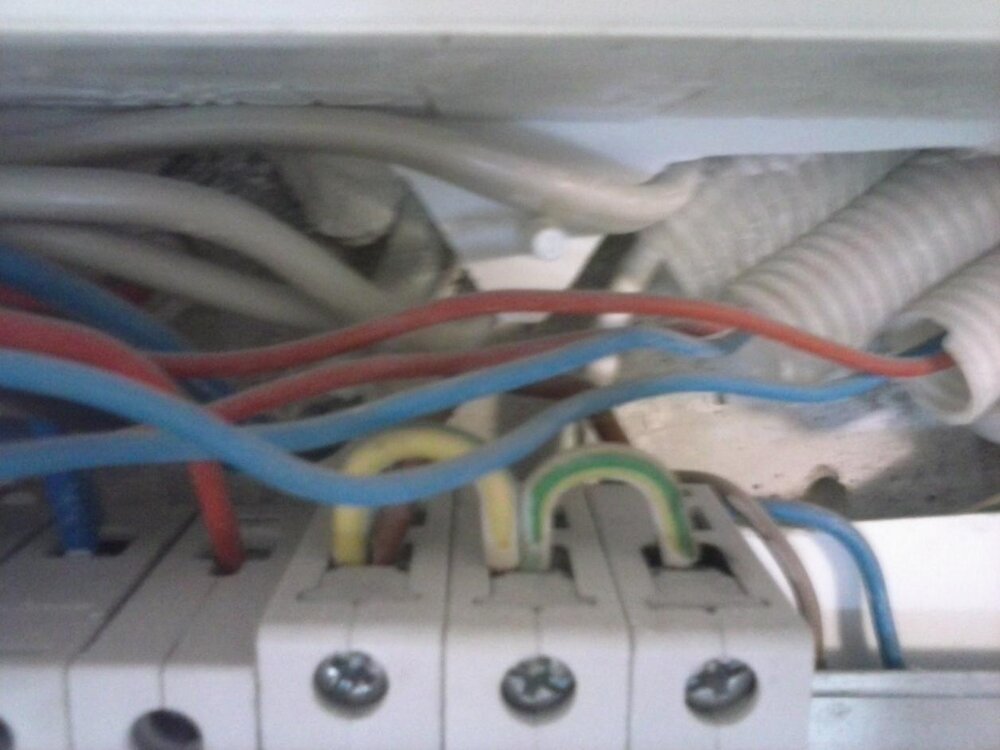

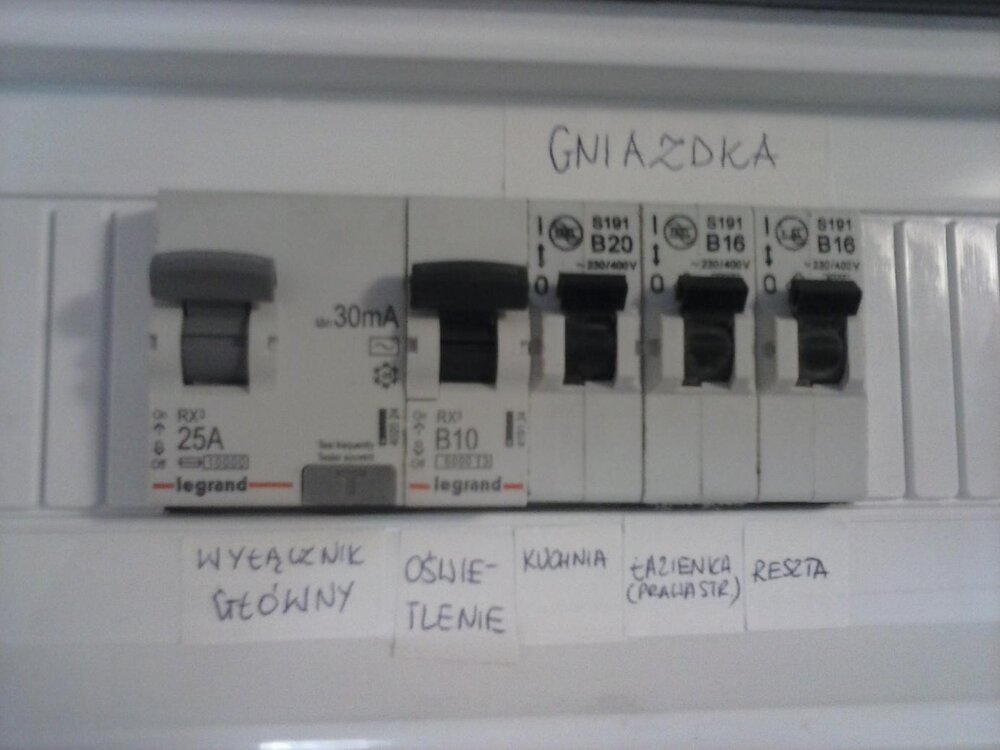

  4. Instalacja w mieszkaniu własnościowym. Wydzielona księga wieczysta dla mieszkania. W załączeniu przesyłam zdjęcia tablicy z zewnątrz oraz podłączeń esów.Gniazdko opisane jako "Łazienka prawa strona" to właśnie gniazdko pralki. Z tego co widzę przewód napięciowy z różnicówki jest podpięty do wyłączników gniazdkowych. Oświetlenie idzie na jednym wyłączniku, który jest podpięty przed różnicówką. Czy trzeba będzie wymienić esa pralki/suszarki z B16 na B20? Czy instalacja miedziana 3x2,5mm2 wytrzyma?
