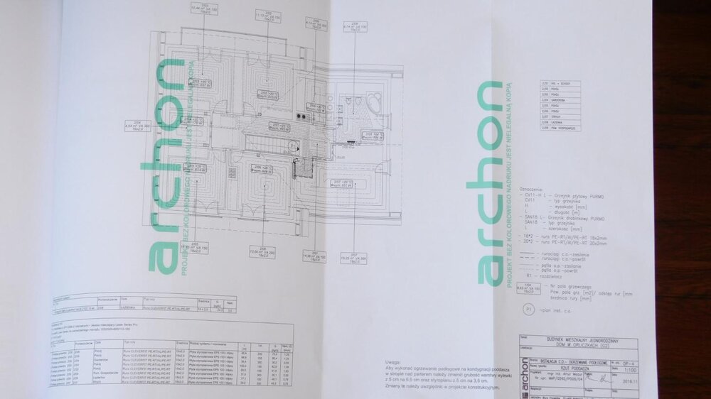

Raczej tak nie jest, patrząc na wyliczoną moc dla np. salonu i jadalni (20*) powierzchnia 30m2 mamy 3 obiegi po 600W, każdy po ok 70mb rurki 16x2 Może taka moc jest ze względu na bardzo dużą ilość okien na dole i w większości tarasowe od dołu do góry. Podgląd na dole: Na górze:- 38 odpowiedzi

Projekt podłogówki mam kupiony gotowy pod nasz projekt, przyjętu w nim współczynniki przenikania ciepła poszczególnych przegród: U (W/m2*K) ściany zewnętrzne 0,17 stropodach 0,12 okna 0,89 okna połaciowe 1,10 podłoga na grunce 0,22 3 strefa klimatyczna temp. na zewnątrz -20C tz/tp = 55/45 stopni C. Projektowane obciążenie cieplne budynku 10,88 kW. Zastosowano kocioł gazowy 19kw viessmana. Może to coś zmienia w końcu kocioł na pellet a kondenacyjny gazowy to zupełnie co innego. Pompy z zaworami 3d przy rozdzielaczach. Co ciekawe w projekcie głównym w którym mamy instalację mieszaną podłogówka + grzejniki mamy te same współczynniki z jedną zmianą ściany zewnętrzne 0,16 tz/tp = 70/55 stopni Projektowane obciążenie cieplne budynku 10,97 kW. Zastosowany w nim kocioł na paliwo stałe Merkury 14 z podajnikiem o mocy 14kW- 38 odpowiedzi

Dodałem w poprzedniej odpowiedzi zdjęcia projektu. Garaż ma 33,5 m2. Temp zasilania w projekcie OP jest 55 zasilanie 45 powrót. Co mam rozumieć przez strefę grzewczą? 22 cu do rozdzielacza to nie problem, powrót też 22 cu? Co do samych rozdzielaczy to będzie po 8 obiegów, na dole w standardzie mam 5, ale dając na garaż dwa dodatkowe obiegi i jeden osobny do wiatrołapu (w projekcie jest połączony z łazienką) więc tutaj pytanie raczej czy nierdzewny nie będzie bardziej wytrzymały od mosiężnego? Ostatnio wymieniałem mosiężny zawór w domu od zimnej wody pod zlewem bo zwyczajnie pękł w miejscu w ogóle nie oczekiwanym i stąd moje obawy. Rozwiązanie ze sprzęgłem wydaje się ok i zmienia trochę schemat (wszystko połączone poprzez sprzęgło). Mówisz, że zastosowanie buforu spowoduje stabilną pracę kotła, rozumiem, że to efekt tego, że piec rzadziej się rozpalał by raz nabić do dużej temp, a później to bufor oddaje ciepło, a więc dopiero jak bufor się rozładuje piec ponownie się włącza? A bez bufora ze sprzęgłem lub bez piec musiałby albo cały czas chodzić albo włączać i wyłączać się co chwilę jak gazowy? Jaka temperatura powinna być w takim razie w buforze? Czy grzanie bufora do dużo większej tmp niż potrzebna jest do zasilania podłogi ma sens?- 38 odpowiedzi
