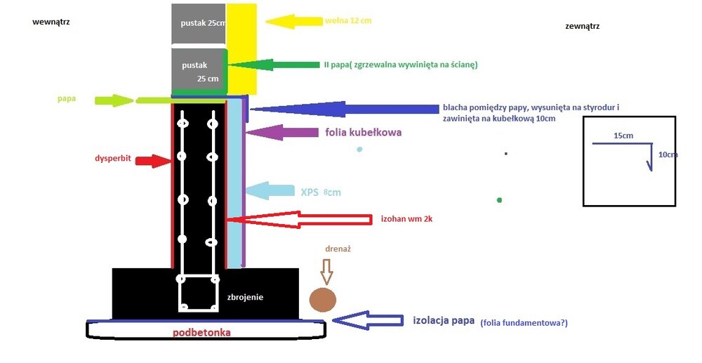

  1. No właśnie uważam że teren jest dobry, przepuszcZa wodę, jak popada nie widać żeby gdzieś woda stała, wszytsko wsiąka w ziemię. Buduje dla siebie i chce zrobić porządnie tylko nie wiem czy wlansie nie przesadzam:-) to jak proponujecie to zaizolować? Chce się dobrze zabezpieczyć przed wilgocią ławy dlaczego nie wolno smarować bokami? Myślisz że wystarczy sam dysperit na ściane findamentowa? I na to styrodur i folia kubełkowe?
  2. Witam! Niebawem rozpoczniemy budowę naszego upragnionego domu, tj projekt w kaliach 5N z Archonu:) Aktualnie jesteśmy na etapie załatwień pozwoleń, adaptacji projektu, i czekamy na zgodę od starosty. Z budową myślimy ruszyć w sierpniu, we wrześniu, i w tym roku chcemy tylko zrobić na spokojnie fundamenty, i ogarnąć teren w okół domu. Mam pytanie odnośnie fundamentów, otóż: W projekcie mam fundament o wymiarach: ława fundamentowa : 40 cm wysoka x 70 cm szeroka, na tym ściana fundamentowa o szerokości 25 cm, wysoka około 80cm. Zbrojenie łąwy 4 pręty x 12mm, a ściana fundamentowa zbrojona w kratę , pręty pionowe co 30 cm, i cztery pręty poziomo 8 mm. Dodatkowo kilka rdzeni słupów wypuszczanych z ławy fundamentowej. Pod ławą powinna być wylana podbetonka 10cm. Planuję zrobić podbetonkę, a na tym zaszalować ławę na 70cm, a później szalować ściany na wysokość na te +/- 80cm (zależy jaki poziom zero). ( kilka osób doradzało zeby nie szalować, a lać beton prosto w grunt, bo jest żwir i "nic fundamentowi sie nie stanie" ) Nurtuje mnie trochę kwiesta izolacji przeciwwilgociowej, (podciąganie kapilarne) bo nie wiem gdzie mam odizolować spód fundamentu, czy zrobić izolacje pomiedzy podbetonka a ławą, czy można zrobić pomiędzy ławą a ściana fundamentowa? wiem że można, ale nie wiem jak jest lepiej, gdyż będe miał tutaj wypuszczone pręty z ławy te pionowe, i nie wiem jak to dobrze odizolować, czym odizolować. (izohan eko 1k?) Jak zrobić izolacją poziomą, tą finalną na górze fundamentu pomiędzy bloczkiem, tzn pod porotherm zgrzeje dwa razy pape, jedną wywinę na zewnątrz na mur, druga dostawie zakład do połączenia w przyszłości z izolacją pod wylewką. Ale jak odizolować poziomo słupy, żeby wilgoć nie przeciągała przez te cześć słupów. Jak nazywają się jakieś środki typu HYDROSTOP, bądz jakiejś z firmy Izohan? Jak polecicie zrobić ogólnie całą tą izolacje? z zewnatrz masę KMB, styrodur 8cm, folia kubełkowa? Działka jest równa, grunt bardzo ubity, żwir, przepuszcza wodę, jak mocno popada, to na działce tego nie odczuwać, szybko wchłania w ziemię. Czy konieczne jest robienie jakiejś kosztownej izolacji, czy można to zrobić dobrze ale nie przesadnie finansowo?
