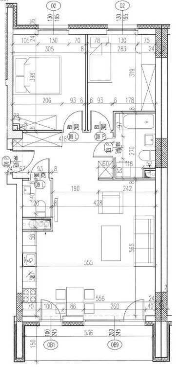

  1. Drodzy, Proszę o pomoc w sprawie przeniesienia bądź zagospodarowania przestrzeni w salonie z aneksem. Do tej pory zawsze użytkowaliśmy kuchnię która była oddzielnym pomieszczeniem. Poniżej plan mieszkania. Chcielibyśmy oddzielić kuchnię od salonu jednocześnie zachowując jak najwięcej przestrzeni. Pierwszym pomysłem jest postawienie ścianki działowej pomiędzy oknami balkonowymi, jednak tym sposobem mocno zmniejszy się salon. Drugą koncepcją jest przeniesienie kuchni na ścianę naprzeciwko okien, częściowo zachodzącą na ścianę z kanapą i odgrodzenie jej barkiem/stołem. Udało by się wtedy oddzielić strefę kuchenną od wypoczynkowej. Po drugiej stronie jest łazienka więc z przyłączami nie było by problemów. Czy macie jeszcze jakieś inne pomysły?
