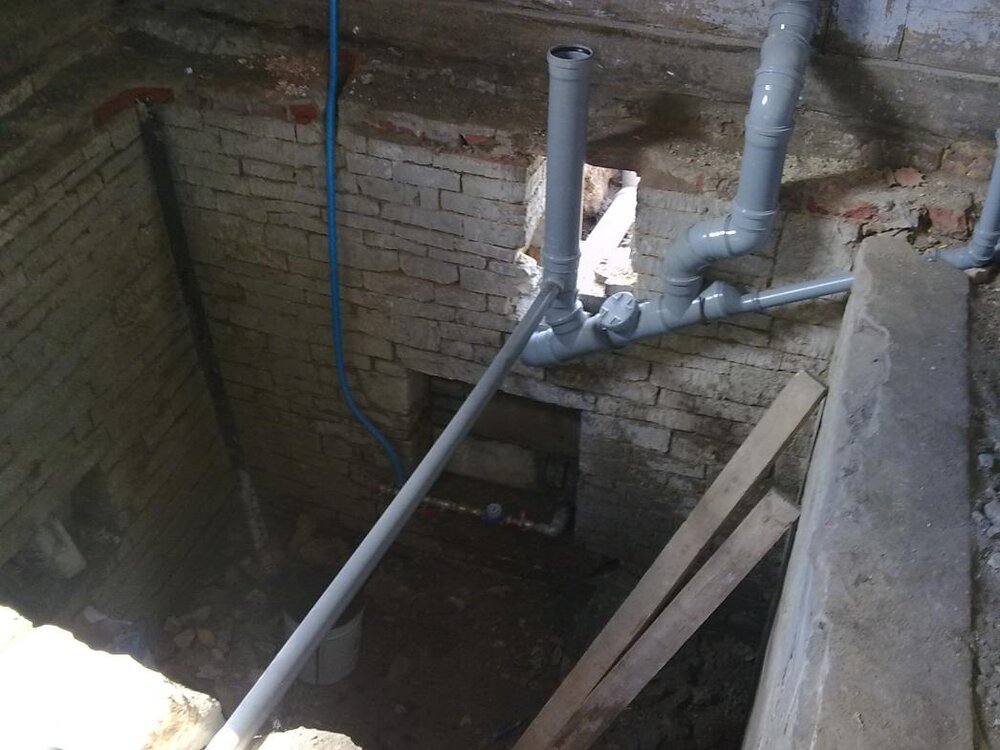

Parę pytań o strop Teriva - strop nad piwnicą
bejgus odpowiedział bejgus → na topic → Ściany, okna, stropy, kominy, garaże
jeśli chodzi Ci o wysokość pomieszczenia to nie ma ona dla mnie większego znaczenia - teraz jest około 190 cm tam będzie tylko centrum wodno-kanalizacyjne do którego będę zaglądał parę razy do roku nie zamierzam jej wykorzystywać do innych celów czyli jako zwykłej piwnicy - bo mam piękny loch obok chałupy jeśli natomiast chodzi Ci o wysokość stropu to akurat bardziej pasuje mi Teriva bo na pozostałej powierzchni muszę rzucić trochę gruzu piasek wszystko ubić potem chudziak styropian i wylewka, aż do górnego poziomu podwaliny bo tak będzie w całym domu a jak zrobię tam monolit 10 cm to potem trzeba dawać styropian i znowu wylewkę i znowu masa rośnie sam już nie wiem co będzie lepsze może faktycznie zrobić monolit i połączyć go z wylewką na pozostałej części pomieszczenia do wysokości 10 cm potem dać 10 cm styropianu i znowu wylać i wtedy wyjdzie tyle samo co teriva bo około 24 cm ciepło będzie i w ogóle pzdr -
jeszcze trochę wyjaśnień do zdjęć zamieszczonych w poprzednim wejściu otóż dwie ściany które widać na zdjęciu są wykonane z kamienia wapiennego za nimi jest kolejna ściana ale już z bloczków betonowych takich konkretnych po 50 kg każdy i na tych bloczkach leży podwalina a na niej stoi chałupa dwie ściany których nie widać są postawione właśnie z bloczków betonowych takich samych jak te wyżej wymienione i stoją jak drut, żadnego podciekania ani takich tam i nie boję się o oparcie na tych bloczkach tylko na tych ścianach z kamienia przy tym stropie monolitycznym 10 cm wychodzi około 0,75 m3 betonu jak dobrze liczę nie wiem ile będzie zbrojenie ważyło ale sam beton to pewnie koło 1800 kg przy terivie wychodzi 268kg/mkw stropu czyli około 2000 kg też nie licząc zbrojenia wieńców myślę, że masowo wyjdzie bardzo podobnie no i teraz dylemat co wybrać - dalej analizuję pzdr -
wick ja naprawdę nie jestem przeciwnikiem stropu monolitycznego tym bardziej że tam był taki strop i tak jak mówiłem sporo wytrzymał, ale ponieważ był słabej konstrukcji to musiał zostać zawalony i teraz kombinuję, bo poza tym, że pewnie wyjdzie cenowo podobnie przy terivie i monolicie (chociaż nie sprawdzałem) to Teriva jednak chyba lepiej izoluje bo ta piwnica na gruncie (załączam zdjęcia tej ogromnej piwnicy). w ogóle to muszę najpierw wylać podłogę w piwnicy a dopiero potem kombinować ten strop oczywiście biorę pod uwagę wszelkie propozycje i być może ostatecznie zrobię tam monolit, ale ciągle się zastanawiam nad za i przeciw Teriva vs. monolit no i jest jeszcze jedno ale, a mianowicie mam już zrobioną lokalówkę (widac na zdjęciu) i może być problem ze stemplowaniem monolitu (oczywiście można to rozebrać a potem złożyć z powrotem ale zamysł był inny związany właśnie z ta terivą nieszczęsną pzdr -
wick nie bardzo rozumiem, co masz na myśli pisząc nie ta rozpiętość - belki będą miały raptem 2,5 m długości poza tym schodów nie zamierzam na tym opierać bo schody prowadzą w dół do piwnicy nad którą ma być strop - one się kończą tam gdzie jest ostatnia belka na dole rysunku ta która wychodzi mi nad ścianą od piwnicy pzdr
