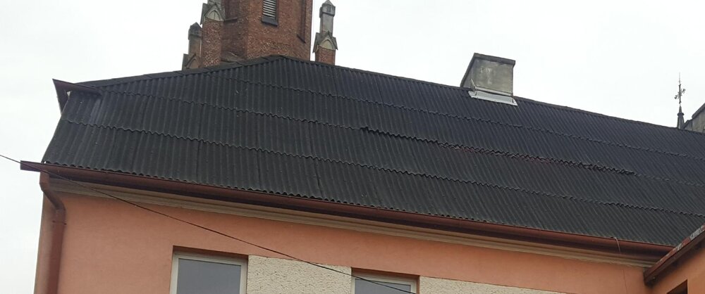

  10. Cześć, to mój pierwszy post na forum więc mam nadzieję, że o niczym nie zapomniałem. Czy ktoś z użytkowników ma pomysł jaki materiał został użyty jako pokrycie dachu? Czy to płyty bitumiczne czy może coś innego (np. eternit?).
