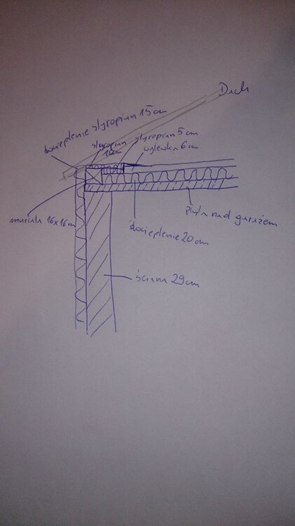

Czy taka izolacja murłaty styropianem będzie poprawna? Jest to mały stryszek nad garażem. Wylewka nie dochodzi do samej murłaty jest odsunięta o 30cm. Tak jak na rysunku podłożę styropian 5cm i potem na niego i murłatę styropian 10cm żeby wyrównać poziomy z wylewką. Dlatego jest tak oddalone bo krokwy były by utopione w wylewce.
