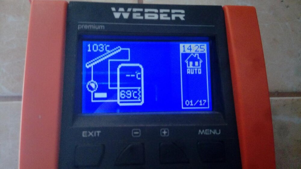

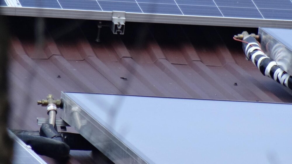

RAPczyn pompy są połączone równolegle a 15 kolektorów jest połączonych szeregowo WE i WY , nie wiem czy na dachu są rotametry jeżeli na powrotach to ich tam nie ma. Zrobię testy na zamarzanie i pH. Przy obecnej temperaturze ok 96 stopni na kolektorach ciśnienie to 3 bary, różnica miedzy kolektorami 96 a termometrem i to ok 8 stopni rzeczywiście pasuje docieplić bardziej rury. Nie wiem czy wężownica "wyrabia" sprawdzałem kamerą wejście i wyjście do zbiornika: 79,5 wejście i 51,1 zmierzone termowizją a powrót natomiast wg. czujnika w zbiorniku (mniej więcej na środku wysokości wężownicy) to 45 stopni, temperatura czujnika na kolektorach 96. -
