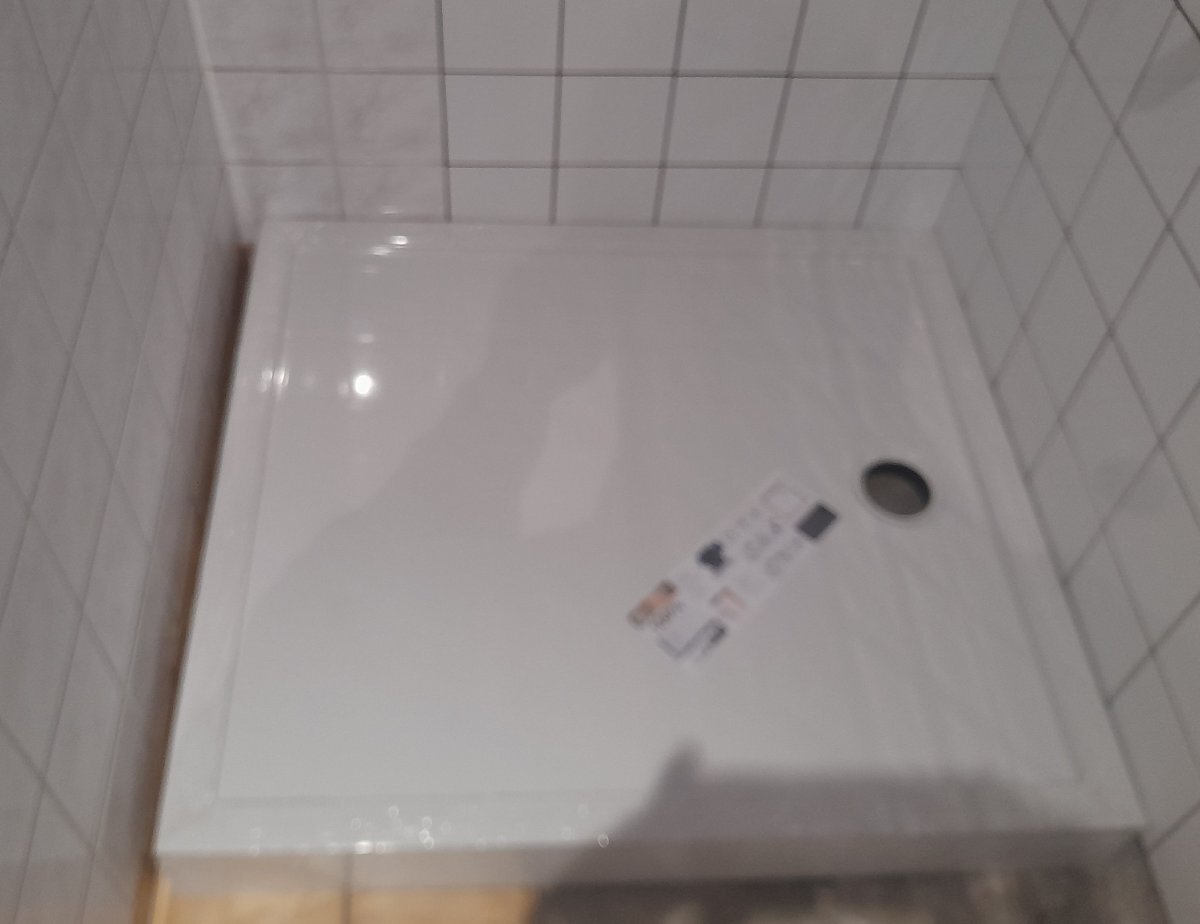

Dzień Dobry Chciałem zamontować/położyć brodzik o standardowym wymiarze 100cm x 90cm i wysokości 12cm we wnęce z 3 ścian. Rozstaw wnęki to około 102-103 cm i przez to po włożeniu brodzika albo z dwóch stron mam szczeliny 1,5 - 2 cm albo po dosunięciu do jednej ściany mam szczelinę 2,5 - 3 cm na całej szerokości 90cm. Czy z obu stron próbować znaleźć biały narożnik PCV od podłogi lub sidingu elewacyjnego szeroki i zamontować na silikon (1,5 - 2 cm) czy też po dosunięciu wsunąć na klej płytę z ultramentu grubą na 2,5 - 3 cm o wymiarach 90cm x 12cm i od góry położyć na nią na klej płytki białe jako wąskie paski płytek szerokie 2,5 - 3cm ? Dziękuję za wszelką odpowiedź.
