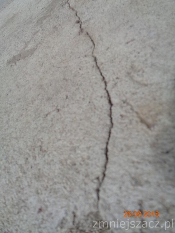

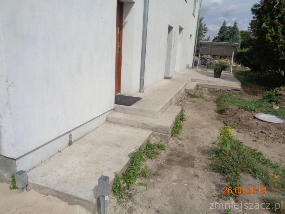

  1. Witam ponownie! Piszę w sprawie pęknięć na tarasie betonowym przed moim domem. Taras ma wymiary: 17m długości na 3,5m szerokości (strona ze spadkiem). Taras jest zbrojony, majstry jak robili to nic nie wspomnieli o dylatacji. Ja natomiast z braku wiedzy tego nie zrobiłem i teraz pojawiły się pęknięcia, które są coraz większe (rysy widoczne na załączonych obrazkach). Moje pytanie: jak mogę ten problem rozwiązać? Z tego co czytałem to wydaje mi się, że powinienem zrobić dylatacje wzdłuż spadku co 3,5m. Co Wy na ten temat uważacie?

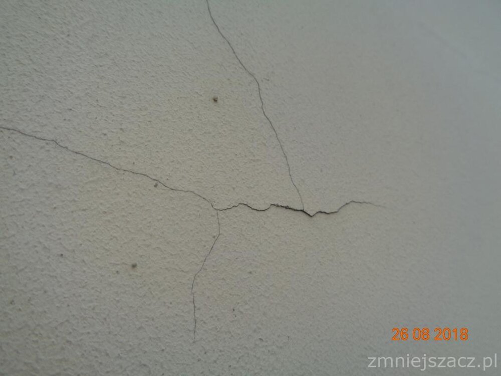

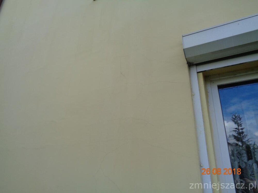

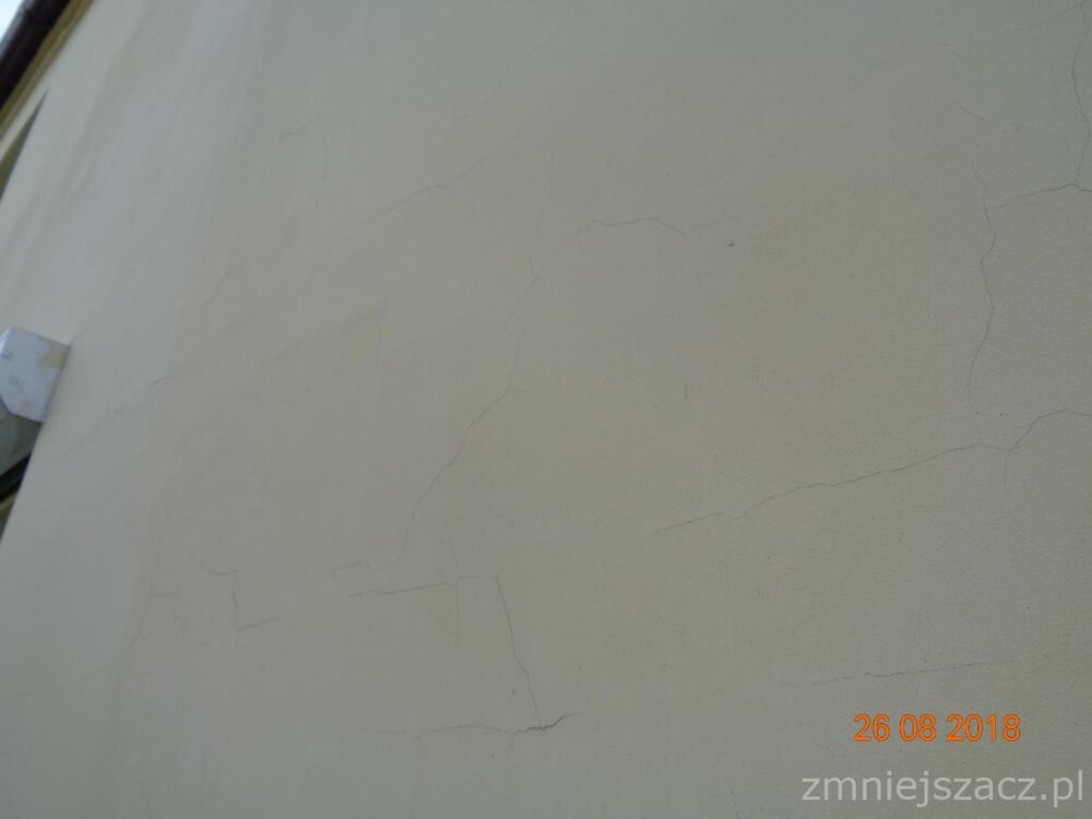

  3. Witam, piszę z prośbą o poradę. Niespełna rok temu była malowana elewacja mojego domu. Po jakimś czasie zauważyłem nieliczne pęknięcia jednak na chwilę obecną ich zakres znacznie się powiększył. Przesyłam zdjęcia w załączniku w celu zobrazowania problemu. Jak pozostawię tą sytuację bez reakcji to zaczną mi płaty tynku odpadać, a tego chciałbym uniknąć. Moje pytanie w takim razie, jak mogę zapobiec dalszemu spękaniu powierzchni? Myślałem, aby całą powierzchnię zagruntować. Co Wy na ten temat uważacie? Dzięki za wszelkie odpowiedzi. *edit: Okazuje się, że główną przyczyną tych spękań jest woda spływająca z parapetów po elewacji. Parapety są zbyt płytko wysunięte co powoduje spływanie wody po ścianie elewacji. Pozdrawiam
