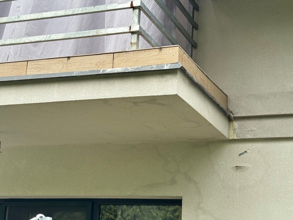

  1. Dziękuję za odpowiedź. Przed ułożeniem płytek już była wymyta część elewacji przy łączeniu z balkonem. Z drugiej strony balkonu okapnik ma dobry spadek i tego problemu nie ma. Jak robiłem hydroizolacje od czoła balkonu zanim położyłem płytki to posadzka lekko wilgotna na łączenie z okapnikiem mimo, ze sama posadzka była sucha. Już wtedy ewidentnie był problem.

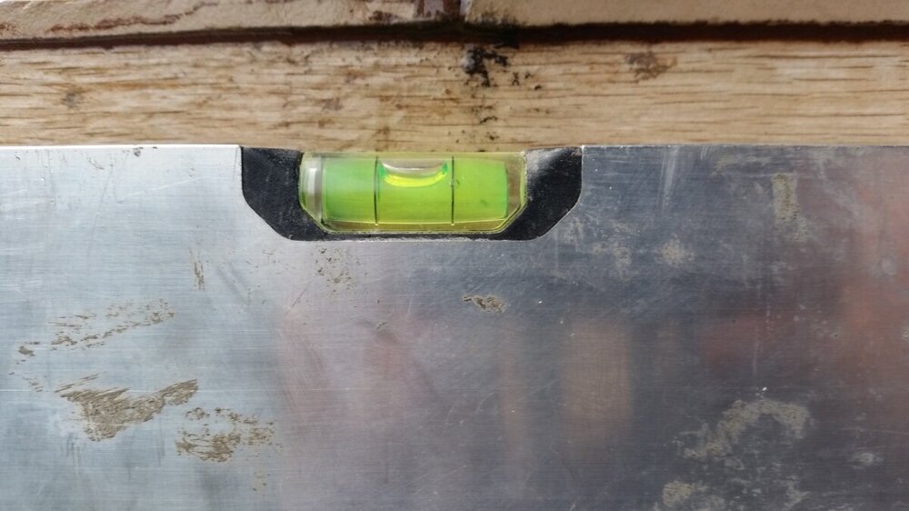

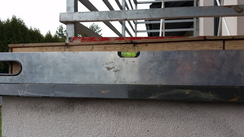

  2. Deweloper nigdy nie usunął przyczyny zaciskania. Zauważyłem że „parapet” balkonu nie ma spadku od ściany. Co najrozsądniej można zrobic?
  3. Sorki za błąd w temacie. Słownik mi takiego psikusa zrobił.
  4. Cześć. W mojej szeregowce zacieka ściana która podpiera balkon sąsiada. Przez to pod samym balkonem łuszczy się cegła. Macie jakiś pomysł jak to zabezpieczyć? Wcześniej na tej ścianie był tynk baranek a pod nim klej albo zwykły tynk. Nie wiem dokładnie bo nie ja to robiłem. Mam zamiar zamontować panel elewacyjny żeby nic nie kleić. Poniżej fotka ściany. https://m.imgur.com/a/wtpRXCR
