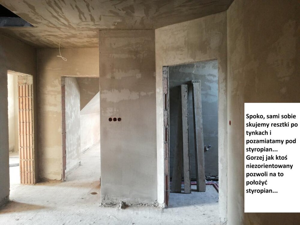

Po położeniu "tynków" cementowo-wapiennych w każdym pomieszczeniu widać prześwitujące kable lub garby tynku na nich. Jako że sprawa w sądzie, była wizyta biegłego (albo "biegłego") to i dostałem opinię wspomnianego specjalisty. Jak interpretować ten punkt którego zdjęcie wklejam poniżej? Nie rozumiem jak ma pomóc w ukryciu przewodu płaskiego (dytu) wykucie go i zatynkowanie na nowo? Wnioskuję że skoro tynku jest zbyt mało to na całym suficie powinna być płaszczyzna nie cieńsza niż grubość tegoż przewodu? (Uwzględniając nierówności stropu). Fragment opinii Przykładowe zdjęcie jednego z sufitów

Z grubsza opisałem w tym temacie: https://forum.muratordom.pl/showthread.php?353031-Tynki-wewn%C4%99trzne-wykonawca-si%C4%99-zmy%C5%82-co-dalej Na sporej ilości ścian mam nierówności większe niż 4mm, na większości sufitów to samo a często więcej niż 4mm. Tynk nie zatarty, liczne braki, niedoróbki itd. Pomijam to że z "bizmesmenem" sie umawiałem na całość pod malowanie a wyszło tak że twierdzi że nie miał robić gładzi a tylko dwie warstwy. Nawet skoro dwie warstwy to i norma budowlana i dokumenty producenta mówią o zatarciu drugiej warstwy. W garażu jest na suficie tylko obrzutka (!) Szpalety okien pionowych wykruszają sie przy listwach dylatacyjnych, na niektórych odpadają całe kawałki tynku.
Czeka mnie kolejna część oględzin tynków przez biegłego sądowego. Pierwsze oględziny były dość pobieżne moim zdaniem, do tego tylko z poziomu podłogi ponieważ biegły miał tylko poziomicę 2m i miarkę, budynek pusty więc brak drabiny. Na następny raz mam przygotować drabinę co też uczynię ALE… Czy ja powinienem przygotować jakąś dokumentację rysunkową i/lub zdjęciową czy biegły powinien sam ocenić co jest dobrze a co nie? Czy to ja mam pokazać każdy punkt niedoróbek a to biegły weryfikuje czy moje zastrzeżenie jest zasadne czy nie?

Tylko to nie tylko kwestia zatarcia ale i wytrzymałości. Byłem na kilku budowach i na żadnej tynk nie był tak słaby. W niektórych miejscach konsystencja jak lekko zwietrzałego ciastka maślanego - nawet nie trzeba rysować gwoździem, wystarczy paznokciem. Przy skuwaniu resztek tynku z betonu złapałem z ciekawości za jedną z "fałdek" w pobliżu ziemi (łazienka) i praktycznie sama odpadła. I na tym miałbym położyć płytki? Chyba nie... co najmniej gruntowanie - tylko czy gruntowanie pomoże na taki stan? Jak zacieranie miało by pomóc na zbyt cienką warstwę tynku na sufitach? Da się coś na to położyć? I pytanie co żeby chwyciło? Najgorsze są właśnie sufity. -
Chciałem przedstawić “tynki” cementowo-wapienne wykonane przez jedną z bocheńskich “firm” budowlanych. Rezultat jak na zdjęciach poniżej. Cudzysłowy użyte są celowo, ponieważ te same słowa w ustach wykonawcy to “poprawnie wykonane tynki” a w ustach osób które oglądały budowę po nałożeniu tego czegoś na ściany to słowa raczej niecenzuralne. Co Wy drodzy forumowicze o tym sądzicie? Tynk przeróżnych odcieni, osypujący się w nieskończoność, w niektórych miejscach przy podłodze potrafi odpaść po mocniejszym pociągnięciu (oczywiście nieotynkowane do powierzchni poziomej). Mnóstwo dziur i niedoróbek co widać na niektórych zdjęciach. Geometria tynków pozostawia wiele do życzenia - nie spełnia żadnych norm. Najgorsze są sufity jak widać po przyłożeniu łaty potrafię wsadzić w szczelinę czy to śrubokręt czy to swoje palce. Na zdjęciach jeden z metalowych kątowników narożnych aż się sam dopasował do ściany. Przewody na sufitach nieudolnie maskowane. Prace nie są skończone, np. brak tynku na suficie w garażu, rura kanalizacyjna w kotłowni “goła”. Firma pobrała wystarczającą dla niej ilość kasy i już się nie pojawiła. Pytanie czy ktoś spotkał się z czymś takim i wie co poszło nie tak z samą konsystencją tynku? Czy ktoś wykonywał jakieś prace po ekipie która takie coś zostawiła? Co można z tym dalej robić? Czy pomieszczenia gdzie mają być położone płytki skuwać czy może gruntowanie załatwi sprawę? Wiem że zdjęcia nie odpowiedzą na to pytanie ale może ktoś miał do czynienia z czymś takim? Czy może jest tutaj ktoś miał “przyjemność” być klientem tej firmy? Chętnie skontaktuję się z takowymi osobami, nieważne czy doczekaliście się obiecanej umowy czy nie. Tyczy się to szczególnie osób które też mają wykonane tynki “niby dobrze ale nie do końca”, które niby czują się zadowolone ale pewnie czekają je jeszcze poprawki lub skończenie “przy gładziach”. Na takie szczególnie liczę ponieważ wszystko przed Wami. Jeśli ktoś ma wątpliwości co do swoich tynków proszę o kontakt - na prywatną wiadomość. Nawet jak ktoś nie ma podpisanej umowy, nawet jeśli tynki zostały już poprawione przez inną firmę - również proszę o kontakt. Galeria twórczości firmy tynkarskiej na mojej budowie poniżej: https://drive.google.com/open?id=1573mq7_4wyBNLzfYcwn-iVSqyU_Dbh8j Załączam kilka wybranych zdjęć. EDIT: Firma wykonująca to RM-BUD Rafała Maciejowskiego, wszędzie reklamująca się jako EkoTynk lub Eko-tynk. Firma z Bochni, ul. Wygoda lub ul. Legionów Polskich 6 lok. 73. Jeśli ktoś korzystał bądź korzysta z usług tej firmy proszę o kontakt na PW.
