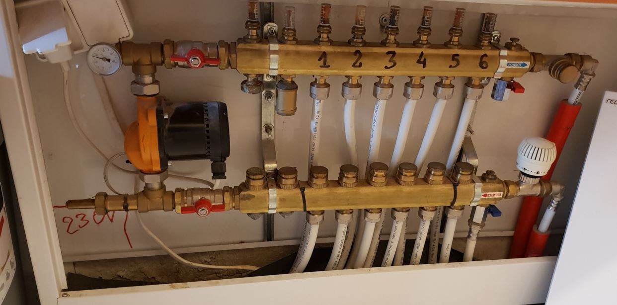

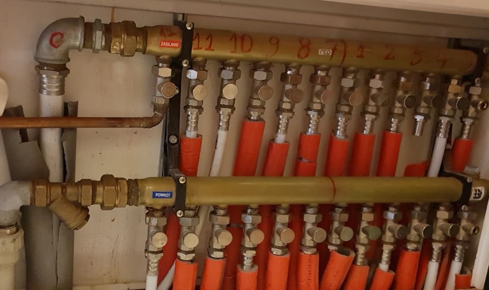

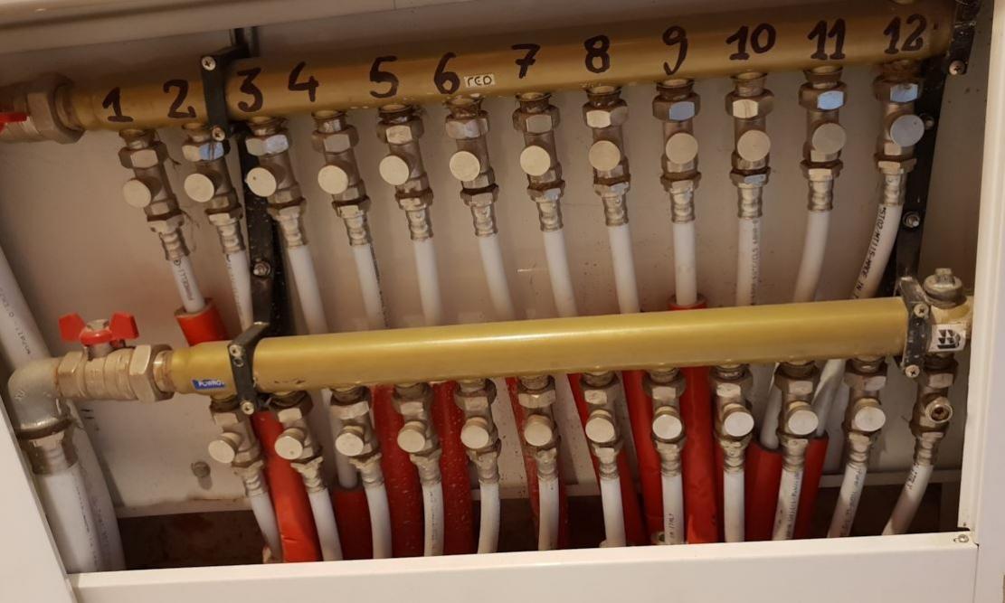

  4. Witam wszystkich na początku. Prośba o poradę. Co w moim wypadku lepsze do zrealizowania i co bardziej opłacalne. Czeka mnie wymiana źródła ogrzewania CO i CWU. Mam piec na eko-groszek, który stał w osobno postawionej kotłowni i przesyłu miałem około 20 m pod ziemią w preizolowanych rurach na głębokości około 140 cm. Wpierw trochę o domu. Jest on wybudowany w granicy i ściany kuchni łazienek oraz rozdzielni hydraulicznej są również w granicy. Dodam że w domu nie mam żadnego komina paleniskowego tylko wentylacyjne. Więc Gaz wiąże się z wyprowadzeniem komina z łazienki na piętrze przez strop i strych oraz przez dach (dachówka ceramiczna) Więc odpada wyjście przez ścianę z kominem od gazu. Przy pompie tego problemu nie mam. Tylko prace w rozdzielni i kuchni, przez którą trzeba doprowadzić rurki, albo od gazu albo od pompy. Pewnie i tak przeprowadze oba komplety żeby mieć później spokój. Dom jest z 2009. Cegła MAX plus 15cm styropianu na ścianach oraz podłoga 20cm. oba stropy lane. drugi strop ocieplony styropianem 10cm plus wylewka. W planach pianka na dach bo jest pełne deskowanie. Ale po zakończeniu wymiany pieca. Okna trzy-szybowe Jezierski. Powierzchnia domu 180 m2 Rozdzielnia : Rozdzielacz do CO na grzejniki 12 sekcji i z jednej sekcji idzie zasilanie do rozdzielacza na podłogówkę (6 sekcji) która ma ustawioną temp 30 -35 st C oraz jeszcze jeden rozdzielacz na wodę użytkową. Tak więc mam możliwość regulacji każdej sekcji z osobna. W domu jest obieg zamknięty , gdyż w kotłowni mam zainstalowany wymiennik ciepła i naczynie przelewowe jest w kotłowni. Podłogówka Grzejniki Woda użytkowa Podłogówka w domu jest w łazienka x 2, kuchnia, przedpokój, oraz ganek i stopień przy drzwiach balkonowych (taras). Grzejniki Purmo, ale nie niskotemperaturowe: salon 40m2, sypialnia 20m2, dwa pokoje 10m2 i jeden 13m2 Temp w domu 21 st C a w sypialni ok 19 żeby się lepiej spało. Teraz w uliczce mają kłaść nitkę z gazem ziemnym. Chcąc przyłączyć gaz muszę zrobić trochę bałaganu w kuchni, pomieszczenie rozdzielnie gdzie wszystkie rury co i cwu sa doprowadzone i w łazience gdzie będzie stał piec z zasobnikiem oraz skąd będzie szedł komin przez strop i dach. Wstępnie wyceniono mi piec Bosch Condens GC 9000iWM 20kW 150litrów zbiornik, przeróbka instalacji którą posiadam oraz wyciągnięcie komina oraz montaż naczyń przeponowych na około 30000 pln. Plus wiadomo nowa łazienka bo trochę w niej trzeba rozwalić. W rozdzielni nie ma miejsca na piec gazowy bo jest wąska i mała około 3 m3 Wcześniej miałem pompę ciepła powietrze woda do CWU ale ją przeżarło, zapomniałem wymienić anody w zbiorniku dlatego też teraz myślę o instalacji zmiękczacza wody (uzdatniacz wody) Jak widać na zdjęciu od podłogówki mam możliwość zainstalowania elektrozaworów które mogły by nią sterować tak aby się włączały jak potrzeba a nie ciągle. ( o ile to ma sens ) Widziałem takie rozwiązania ze sterowaniem po wifi z czujek rozmieszczonych w domu.Ale to już chyba lepiej zrobić smart dom niż się bawić w poszczególne elementy. Jakie mają fachowcy propozycje na moją instalację i dom. Gaz czy pompa ( powietrze woda ) Czy muszę wymienić grzejniki na niskotemperaturowe.? Jeżeli gaz to jakie rozwiązanie polecacie dla rodziny 4 osobowej (2 łazienki) Jaki zbiornik na cwu, z łazienki do rozdzielni jakieś 4-5 m przesyłu. czy musi być cyrkulacja i ile na niej będzie się w plecy jeżeli chodzi o odległość od rozdzielaczy do zbiornika. Czy to ma sens. Pompa ciepła Monoblock czy split? Jakiej mocy? jaki zbiornik na wodę użytkową , czy może być poziomy wiszący czy musi być stojący. Bo wtedy mogę zamontować go w rozdzielni i nie tracę miejsca w łazience bo rozdzielnia ma 80 cm szerokości i na dole mam widoczne na obrazkach rozdzielacze. Monoblock - przesył wody z zewnątrz do rozdzielni około 7-8 m tyle samo split tylko że tam już sam czynnik idzie a nie woda. Jaka pompa polecana do domu z grzejnikami i jaką może zapewnić sprawność przy powiedzmy -20 st C czy mi ogrzeje dom czy tylko podgrzeje. i czy będzie wymagane drugie źródło ciepła. (kominka brak.) Jakie koszty jak ktoś już ma pompę ciepła za sezon i ile w najgorszych mrozach miał poboru. Interesują mnie tylko powietrze woda. Przy jakich mrozach nie pracuje grzałka i do jakiej wtedy temp nagrzewa wodę. Oraz jaką temp wody macie w zbiornikach CWU dla pompy. Dziękuję
