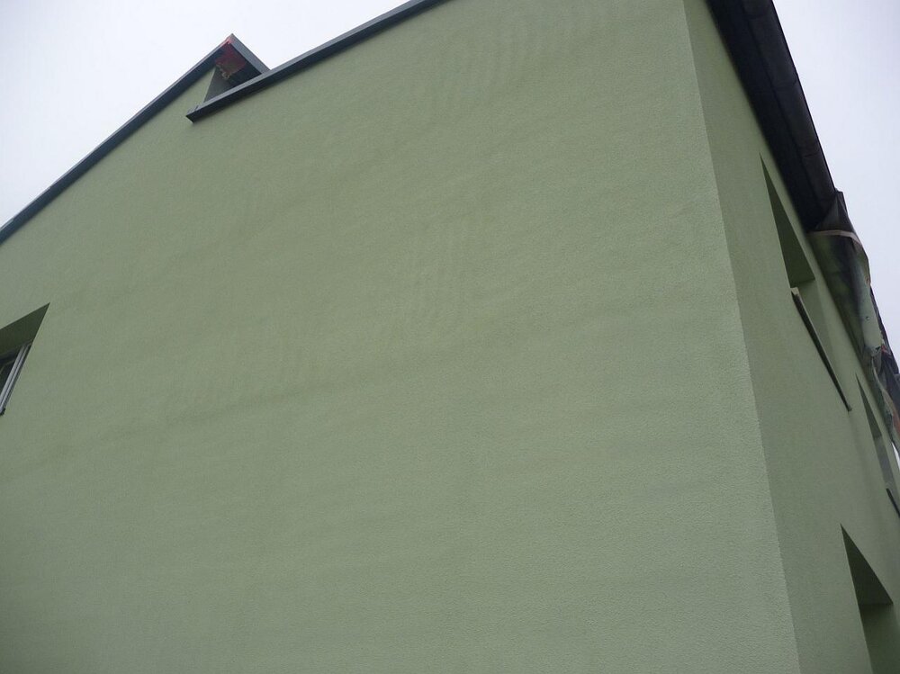

  1. Bardzo dziękuję za odpowiedź. W takim razie ustalam z ekipą dodatkowy natrysk w celu korekty nierówności.
  2. Dzień dobry wszystkim, To mój pierwszy post na forum, ponieważ nigdy wcześniej nie miałem do czynienia z pracami budowlanymi o takim zakresie. Temat tynku. Ekipa kilka dni temu nałożyła metodą natryskową tynk silikatowo-silikonowy w kolorze (ziarno 1,5). Proszę szanownych forumowiczów o opinię na podstawie załączonych zdjęć, ponieważ mam spore wątpliwości czy tynk położony jest poprawnie. Chodzi mi o przebarwienia, po których widać kierunek i sposób nakładania tynku. Czy jest to poprawne? Czy przebarwienia po wyschnięciu tynku znikną? Ekipa twierdzi, że tak. Ja mam wątpliwości. Proszę o pomoc.
