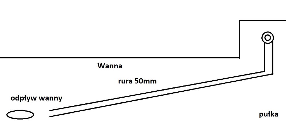

  1. Kolego pralka stoi na płytkach.. wysokość maksymalna pod wanną to jest 48.5 cm Ale wannę mam połączoną z taką półeczką co góra półki jest na wysokości 70 cm. w niej mam zamiar zrobić otwór na wysokości 65 cm od posadzki, pionem polecieć w dół na wysokość 48,5 cm i tam mogę wstawić dwa kolanka powiedzmy 45 stopni by była możliwość ustawienia spadu i później około 139 cm był poleciał pomiędzy wanną a ścianką z płytkami od wewnętrznej strony. Pralka ma podane 60 cm więc myślę że spokojnie by się to sprawdziło. Tylko nie jestem pewny czy pchać się tam w rurkę 50mm czy może oddać to bo już kupiłem i zamienić na rurkę 32cm - tylko by nie było tak że za chwilę będę musiał to przetykać bo np. za 5 lat zarośnie.. Przerobie to na spokojnie ale to dopiero przy remoncie - remont był 10 lat temu więc nie prędko, wszystko fajnie tylko leniowi śmierdzącemu poprzedniemu właścicielowi mieszkania nie chciało się zrobić odpływu od pralki, zasilanie wody zrobił ale odpływu nie kurda - epoka lat 90. Morduje się z tym kilka lat ale bez przesady ile można ?
  2. Witam serdecznie Zakupiłem mieszkanie po remoncie już kilka lat temu - poprzedni właściciel z lenistwa nie zrobił w łazience odpływu z pralki, zasilanie wody jest ale odpływ puszczanie wody do wanny - męczyłem się tak kilka lat. Zamówiłem pralkę nową i pasuje się zmotywować i dorobić odpływ wody z pralki do odpływu wanny. Wanna stoi przy ścianie i z jednej strony mam 30 cm wyższy schodek w płytkach powiedzmy taka półka. Mój plan: przy samej górze ściągnąć delikatnie dwie płytki przebić się w dół i zamontować kolanko 90stopni 50mm z przejściem na 32mm pod syfon pralki - rurka 50 w dół by ominąć schodek w postaci półki i tam dwa kolanka 45stopni i rura 50m w stronę odpływu wanny. Nie wiem czy robić to rurą 50mm bo taką zakupiłem czy wystarczy 32mm - to będzie odpływ pod pralkę 8kg atomatyczną.. Sprawa była by prosta ale mam całą łazienkę w płytkach wanna jest również zabudowana - jedynie mam z lewej strony rewizję pod odpływ wanny i z prawej strony chce zrobić wejście, zejść nim po wewnętrznej strony wanny i zrobić spad w stronę odpływu. Jak to cholerstwo tam połączyć najlepiej i czy pozostać przy tej rurze 50mm czy jednak kupić 32mm - nie chcę za 5 lat znów to przerabiać bo się zatka lub coś podobnego.. Dziękuję serdecznie i przepraszam za być może nie czytelny opis mojego problemu..
