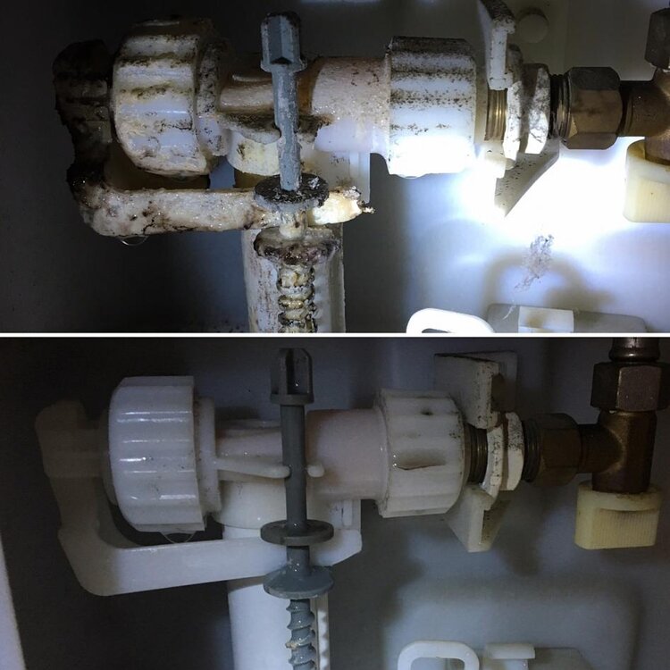

Rozkręciłem całość i wyciągnałem wszystkie elementy oprócz zbiornika Dlaczego? Ano dlatego, że wczoraj trzasnęło awarią na maxa. Woda lała się maksymalnie non stop. Generalnie wszystko przeczyściłem (w sumie kamienia było tak dużo, że go skuwałem mocząć po kilkadziesiąt minut w occie jabłkowym i sodzie). Oczyściłem też uszczelki i wspomogłem je smarem silikonowym. Całość poskładałem i ... działa jak nówka Poniżej dwie fotki "przed" i "po" najbardziej hardcorowych elementów- 5 odpowiedzi

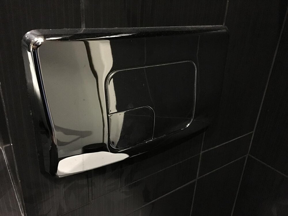

Cześć, jak psuje się jedna rzecz to oczywiście kolejna od razu także W czym problem? Pierwszy problem od dłuższego czasu: raz na kilka dni zdarza się, że woda leje się pod napełnieniu zbiornika. Tak jakby "coś" nie odskakiwało. Wtedy trzeba wcisnąć dynamicznie któryś z przycisków by woda została spuszczona jeszcze raz i by "odbiła". Drugi problem od kilku dni: za każdym razem po spuszczeniu wody, kiedy zbiornik się napełnia dochodzi jakby do przelania, czyli zanim zatrzyma się napełnianie zbiornika nagle przez kilka sekund woda wylewa się jakby była spuszczana po czym jest stop i zbiornik jest pełny. Poniżej zdjęcia zestawu, który jest zamontowany. Nie wiem jaka to firma niestety. Nie mam zielonego pojęcia też jak to naprawić i za co się zabrać. Pomocy :) :)

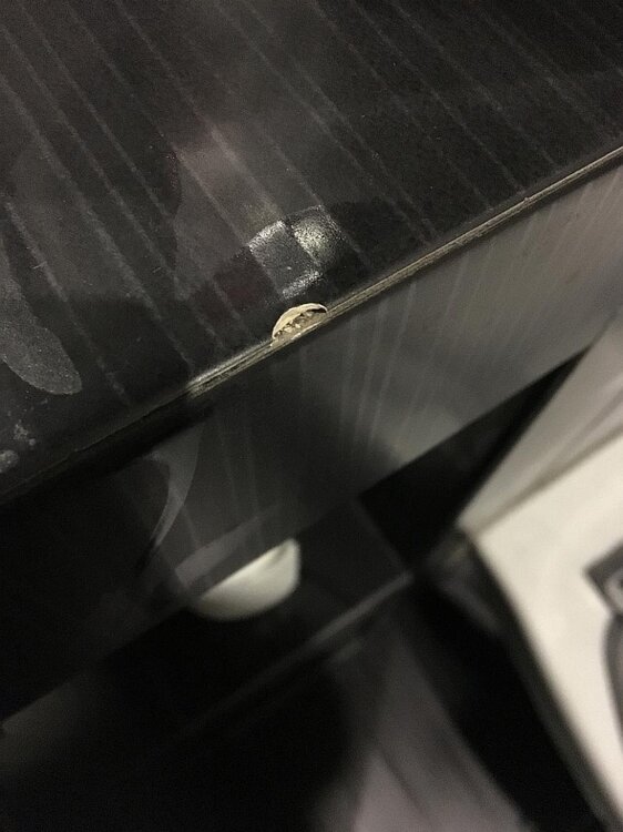

Cześć! Kupiłem mieszkanie (urządzane ok. 5 lat temu) i kilka tygodni temu zauważyłem, że płytki "kruszą się" tzn. w kilku miejscach widzę uszczerpienia jak na poniższych zdjęciach. Co ważne, nie jest to spowodowane tym, że coś na nie spadło czy uderzyło. Po prostu w dość krótkim czasie zauważyłem uszczerbienia, których wcześniej nie było. Jaki może być tego powód? Jak to zamaskować i przeciwdziałać kolejny uszczerbieniom?
