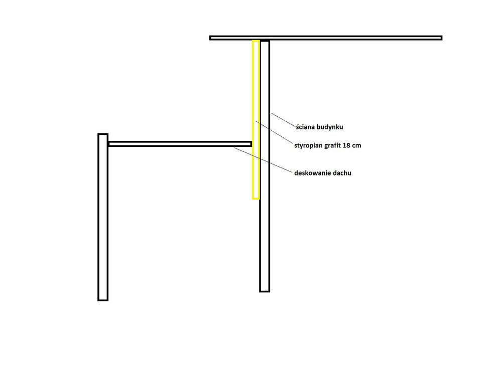

  2. Witam, mam takie pytanie czy to normalne,że przy zamknietej bramie garażowej,przez bramę garażową przy uszczelce pionowej prześwituje słońce,na wysokości łączenia paneli.Na każdym i z obu stron. Pozdrawiam

    Dzień dobry, dziękuję za zainteresowanie tematem.Wczoraj cały dzień, spędziłem na jakichś obserwacjach, bo akurat padało, to co zauważyłem, że pierwsze sączenie pojawiło się już 15 minutach, mocnego deszczu.Powycinałem trochę płyt styropianowych od wewnątrz, a także pianę PUR przy styku ze ścianą. I teraz tak, zauważyłem sączenie spomiędzy płyt styropianowych, wyciąłem więc tą płytę częściowo,myśląc że woda leci za nią po scianie,ale wyszło na to,że woda sączy się między granulkami styropianu, tak jakby on był nią nasiąknięty. W drugim miejscu,gdzie akurat na zdjęciu widać, dolną obwodkę kleju na płycie styropianowej, po usunięciu tego kawałką, widać że ściana jest mokra za tą płytą. Przy czym ta sączenie spomiędzy było wyżej, niż ten drugi przeciek, gdzie mokra była ściana. Co do krycia wstępnego, to po usunięciu piany na styku ze ścianą,są szpary , przez które mogę dotknąć wywniętej na ścianę zewnętrzną membrany i tam jest sucho,zrobiłem to wyżej niż wystepują przecieki. Co mi się przypomniało, to że na początku, była pojedyncza obróbka ściany i ten dach był już skonczony, dekarze pracowali na górnych połaciach i w trakcie przy solidnych opadach, zacinający deszcz, wystąpiło saczenie,ale na prawie całej długości ściany, w odpowiedzi na to została, wcięta ta górna obróbka,temat później nie występował przez długi czas,albo był nie zauważony, kilkutygodniowe okresy niebecności,no ale teraz wystepuje jakby tylko w jednej części. Pytanie,czy właściwe od strony szczelności, bo termoizolacyjnie na pewno jest to ok, było własicwe wykonywać deskowanie, ocieplanie w ten sposób jak na rysunku,czyli zostawiać przerwę między murem a deskowaniem, czy może lepiej było dojechać deskami do muru? Skłaniam się ku przemalowaniu tej ściany folią w płynie w całości,a dekarza jak przyjedzie będę prosił o to by zdjął dachówki z górnej połaci, bo może to tam występuja przeciek i idzie po ścianie, chociaż w pomieszczeniach na pietrze i poddaszu, nic się nie dzieje. sorki, za długi elaborat,ale mówiąc szczerze to mocno podłamany jestem pozdrawiam

    Witam, odgrzeję temat ... przez pewien czas był spokój, zresztą dużo przebywam za granicą więc nie zawsze mam możliwość obserwować, co się dzieje podczas opadów. Załączam fotki obróbek, silikon jest szczelny.Co do wypowiedzi pana Andrzeja, tynki były robione przed elewacją, ta ściana akurat to ściana kotłownia/salon, która będzie ocieplona styropianem Dekarz ma przyjechać ... Aktualnie,gdy wystąpił przeciek,faktycznie mocno wiało,przeciek wystąpił nie jak poprzednio z obu stron,tym razem tylko z jednej. pozdrawiam
