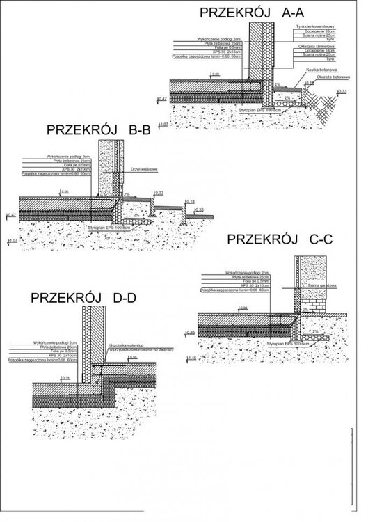

  1. Mam taką płytę zaprojektowaną pod dom z poddaszem i z garażem. Garaż będzie na wspólnej płycie nieogrzewany i nieoddylatowany. Płyta o powierzchni 156m2, pomiędzy częscią garażową a mieszkalną uskok 38cm., grubość płyty 25cm, pod 20cm XPS. Część garażowa (garaż + kotłownia + spiżarnia) to około 50m2. Niestety ciężko jest znależć wykonawcę tu na Podkarpaciu, a od firm zajmujących sie płytami najkorzystniejsza oferta to 384zł/m2. Patrząc na ceny i szukając wykonawcy, mam co raz więcej wątpliwości w słusznosć tego rozwiązania. Nie zależy mi tak bardzo na akumulacyjności płyty, podoba mi się idea płyty fundamentowej i ciągłosci izolacji, a zmieniając fundament na płytę zakładałem że taka płyta nie będzie dużo droższa od ław. Czy tu nie lepiej byłoby dać 10cm XPS pod, 10cm EPS nad i w wylewce ogrzewanie?
