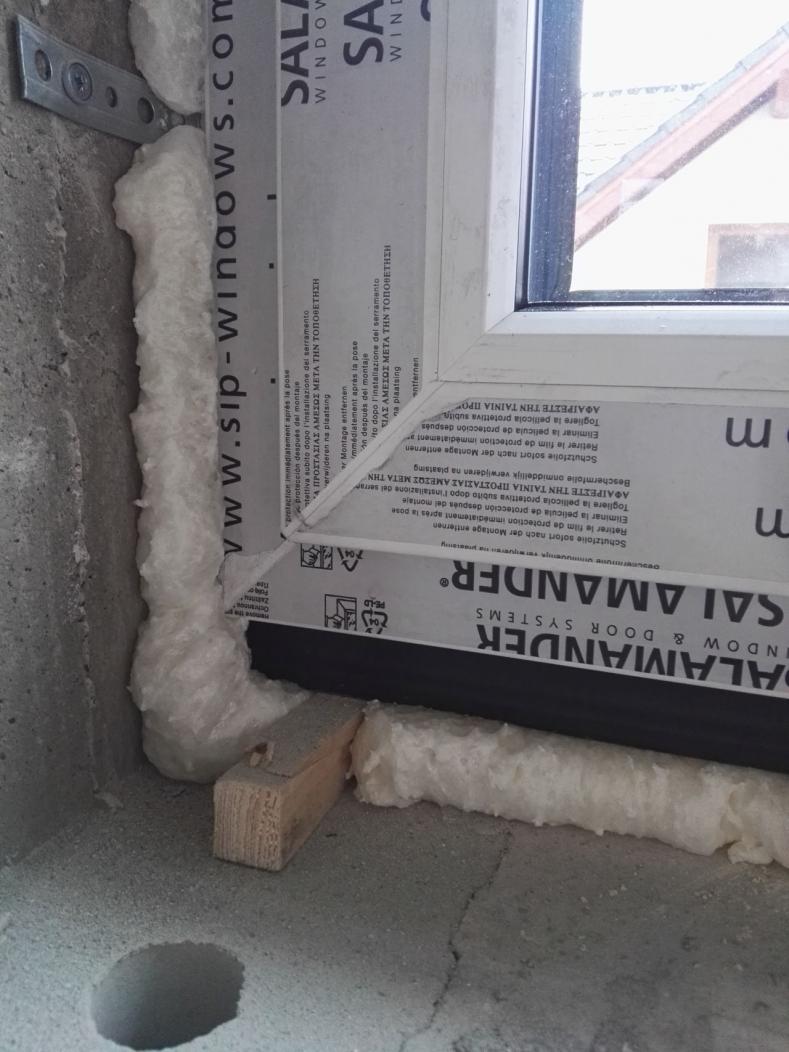

Dziękuję za kolejnego posta, będę kierował się wszystkimi wskazówkami. Więc na zewnątrz taśma paroprzepuszczalna, od środka masa, do listwy ta izolacja wskazana w postach wyżej z obu stron i jakoś pewnie to będzie może nie idealnie, ale naprawię parę błędów. Do poszerzenia okien tarasowych przyklejam EPDM. Pod parapety przyszłe rozumiem, że EPDM też ma lecieć? Dalej reku - dobrze mieć wsparcie forum ogarnę to samemu! Dziękuję za linki i zabieram się za jakiś czas do roboty. Tylko muszę wpierw ogarnąć jakiś projekt, najwyżej płatny, zamówię materiały zgodnie z projektem no i muszę wypożyczyć wiertnicę diamentową, bo bez niej raczej nie przebiję się przez stropy.... Pozdrawiam! -

Hmm, żebym wiedział o tym wcześniej... Tak myślę sobie, czy teraz taką listwę można jeszcze wymienić. Jeśli tak, to na jaką proponujesz? Ewentualnie, jeśli będzie to zbyt trudne do wykonania na tym etapie, jaką pianką lub taśmą zaizolować szczelinę między listwą a parapetem, konkretny przykład jeśli można Tak, parapety zewnętrzne będą z kamienia. Co proponujesz od wewnątrz ( jaki parapet , izolację) aby polepszyć sytuację w przypadku braku możliwości wymienienia tej listwy? -

Dobry wieczór, dziękuję za kolejne posty, może nie do końca konkretnie w moim kierunku ale zawsze dyskusja jest mile widziana. Otrzymałem odpowiedź od DAKO: Dzień dobry, W nawiązaniu do Pańskiego zapytania o listwę transportową w DAKO potwierdzam, że w przypadku naszej stolarki jest ona dokładnie listwą podparapetową. Wszystkie nasze okna wyposażone są w takie 30mm listwy z uszczelką. Pozdrawiam serdecznie Wychodzi więc na to, że Dako nie oferuje żadnej innej listwy, jedynie tę obecną przy moich oknach. Odnośnie posta marcinbbb - tutaj jak już pisałem , nie chodziło o żałowanie złotówek. Zwyczajnie, jako że wpadłem na trop FM dopiero po zamówieniu okien, dalsze rozmowy były prowadzone już mniej formalnie, natomiast pewne ustalenia zostały słownie klepnięte i będę domagał się ich realizacji. W końcu przecież ja za to płacę. Nie każdy jest omnibusem, nie miałem pojęcia że jak zamawia się okna, to trzeba brać pod uwagę wszystko to , co zostało poruszone w tym temacie, ale też w milionie innych, które przeczytałem przez ostatnie 2 miesiące. Teoretyczna wiedza poszerzyła się o jakieś 2000% aczkolwiek , czasami ciężko wywnioskować kto ma rację na FM. Rekuperacja - o to to to, kolejny przykład tego, że jestem trochę w czarnej du.... bo to też temat, który ruszyłem po lekturze FM. Na tę chwilę walczę jednak myślami co tu z nią robić, decyzja o montażu jest - środki są, natomiast nie chcę wydawać około 16.000 na instalację i reku. Takie wyceny mam i to jest wartość minimalna. Kwestia, że nie wiem czy podołam aby to samemu założyć. Ma ktoś pożyczyć wiertnicę diamentową? bo zakładam, że to właśnie nią musiałbym wiercić w betonie dziury.... -

Panowie - bardzo dziękuję za zaangażowanie w mój problem. No niestety, tak to jest jak doświadczenia brak, więc staram się naprawić tyle ile mogę. Idealnie nie będzie, ale postaram się uzyskać max z tego co poleciliście! Sporo się naczytałem uprzednio, ale czytać i wymagać to jedno - wykonawstwo i kontrola to inna rzecz. Odnośnie taśm - dla jasności, były już dogadane po samym zamówieniu, umowa ustna aczkolwiek słowo też powinno mieć swoją wagę.... Wrócę do temat jak uda mi się dogadać zaproponowane tutaj rozwiązania. Na pierwszy ogień idzie taśma paroprzepuszczalna na zewnątrz a od wewnątrz jeśli z taśmą się nie da, pójdzie Illbruck SP925. -

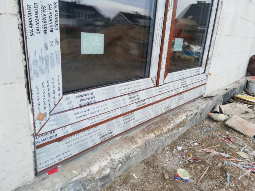

Dziękuję za powyższą wypowiedź. Oczywiście, wiem że za pewne rzeczy trzeba dodatkowo zapłacić, ale też umawiałem się troszkę inączej z wykonawcą i kwestia wyprostowania tutaj sprawy z taśmami. Zadzwonię do dewelopera, czy montażyści zostawili mu już gwarancję i instrukcję i przejrzymy to. Wracając do klinów, jak to teraz rozwiązać, skoro te które widoczne są na zdjęciach należałoby usunąć? Czy w ich miejsce mogą trafić równoległe podkładki / kliny z tworzywa już po montażu czy ogólnie jest to nie do zrobienia w tym momencie już? Kwestia uszczelnienia z zewnątrz, ma być to jak rozumiem taśma paroprzepuszczalna a od wewnątrz nie taśma paroizolacyjna a masa ( jaka masa jeśli można zapytać?). Kwestia teraz tej listwy - załóżmy że tak zostaje ( zapytałem w Dako, czy to listwa transportowa z uszczelką oraz czy mają inne, lepsze rozwiązanie, które można domówić ), to wtedy jak zrozumiałem zostawiamy odstęp między listwą a parapetem i odstęp po montażu pianujemy? Jeszcze pytanie odnośnie ciepłego parapetu - tutaj zakładam też, że taki ciepły parapet trzeba było zamontować przed osadzeniem okna? Z góry dziękuję za dalsze podpowiedzi -

OK, to jeszcze dla pewności pytania do punktów: 1. Taśmy jako że trzeba będzie kleić do "czoła", wystarczy że zajdą powiedzmy 2cm na okno a resztę na ścianę? Jakieś inne pomysły jak to zrobić aby nie wychodziły spod elewacji późniejszej? Od środka będzie teraz problem, bo tam chyba nie bardzo jak będzie przykryć taką taśmę aby była niewidoczna ? 3. Czy jeśli zostawię taką listwę transportową z uszczelką, to właściwie czym to grozi dla najbliższego otoczenia samego okna? będzie się woda po ścianie lała? 5. Czyli jak rozumiem, mierzę odległości, jeśli jest w ramach to ok, jeśli więcej niż norma mówi, proszę o poprawienie ale to chyba łączy się z demontażem całego okna? 6. Łączy się z powyższym - jeśli nie ma kotw na górze ( dół tak jak Pan opisał, pewnie będzie problematyczny już ) , poproszę o ich zamontowanie, ale czy to też nie powoduje konieczności demontażu? Czy jeśli zamontują kotwy górne ale brak będzie dolnych, to czy nie wpłynie to znowu jakoś na stabilność ramy? Raz jeszcze dziękuję -

Dzień dobry, bardzo dziękuję za rzeczową ocenę sytuacji. 1. Taśmy postaram się ustalić z dostawcą aby jednak wrócili je zamontować, niech myślą jak 2. Czy EPDM da sie założyć bez wyciągania drzwi tarasowych? 3. Czym będzie skutkował montaż na listwach transportowych, rozumiem, że one są mocno elastyczne i zapewne puste w środku. Co zrobić w takiej sytuacji? Bo przecież zapewne trzeba będzie jeszcze osadzić parapety.... 4. Co z tymi klinami drewnianymi? Można je jeszcze wymienić na te z tworzywa sztucznego? nie jestem niestety specjalistą, ale kliny pod oknem muszą już zostać i ich się nie usuwa? Może te drewniane jakoś zabezpieczyć, jakimś impregantem jeśli na usunięcie już zbyt późno? 5. OK, udam się na budowę i pomierzę odległości międy kotwami 6. Sprawdzę inne zdjęcia czy widać istnienie górnych i dolnych. Natomiast mam pytanie - jeśli są listwy montażowe dolne, to dam się da jeszcze to zamontować na kotwach bez usuwania samej listwy? 7. OK, to pewnie cenna uwaga odnośnie stabilności okna. Z dorzuceniem po 2 kołki do każdej kotwy chyba nie powinno być problemu, gdyż widzę odpowiednie miejsca są dostępne Bardzo dziękuję a czas poświęcony na odpowiedź. Pozdrawiam -

Dobry wieczór, wiem, że pewnie takich podobnych tematów na forum już było, udało mi się przeczytać, ale też każda sytuacja i każdy montaż jest jednak inny. W skrócie, z przyczyn niezależnych nie byłem w stanie dojechać na montaż w celach kontrolnych, pomijam już najważniejszy powód czyli przesunięcie daty samej dostawy i montażu ale zostawmy to. W załącznikach przesyłam parę zdjęć z dnia montażu, wykonanych przez żonę, niestety ekipy już nie było na miejscu. Czy ktoś może ocenić sam sposób montażu i wskazać ewentualne błędy. Wiem, powinny być taśmy, co więcej dostawca też o tym wiedział, chociaż było to bardziej w sprawie tego montażu umowa na "gębę" i będę z nim to załatwiał również w ten sposób, gdyż umawialiśmy się trochę inaczej, ale nie ma roztrząsać tego na forum. Aktualnie temp. zewnętrzna jest na plusie, skoro zamontowali na samą piankę, to czy jest sens aby teraz po fakcie doklejać taśmy do "czoła" okien? Ma to jakiś sens i taśmy takie spełnią swoje zadanie, jeśli nie zostały przyklejone do ramy przed montażem. Zapewne, nie uda się już tych okien wyciągnąć.... ale tak czy siak szukam jakiegoś ratunku. Z góry dziękuję za wszelkie opinie ( negatywne i pozytywne ) Niestety wychodzi na to, że mogę dodać jedynie 5 zdjęć do posta, więc muszę podzielić na kilka, z góry przepraszam za to. Pozdrawiam
