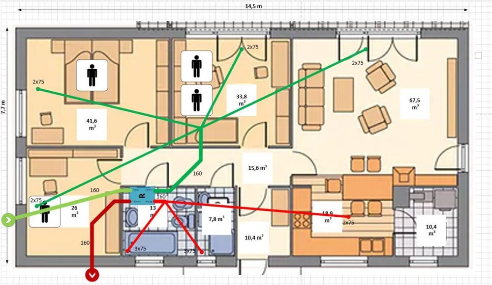

znalazłem w trochę inne wersji: Zalecane prędkości przepływu powietrza w przewodach wentylacyjnych (okrągłych i prostokątnych) to: DOMY MIESZKALNE JEDNORODZINNE – 2 do 3 m/s w przewodach doprowadzających powietrze bezpośrednio do nawiewnika/wywiewnika/kratek wentylacyjnych, dt. domów jednorodzinnych, – 3 do 4,5 m/s w przewodach głównych rozprowadzających powietrze, https://poradnikprojektanta.pl/przewody-wentylacyjne-okragle-nomogram-doboru/ Nominalny przepływ będę miał na poziomie 2m/s a maksymalny 3,6 m/s. Maks będzie trochę głośniejszy niż te zalecenia ale to będzie sytuacja nie częsta i spać przy maksie nie będę.
Anemostat wprost na PE75 bez skrzynki rozprężnej ?
ManiekFelek odpowiedział ManiekFelek → na topic → Wentylacja, klimatyzacja, rekuperacja
Anemostat bez skrzynki rozprężnej jest w tym systemie tylko dla 1 kanału 75. Ja u siebie (mały domek) mam maksymalnie po 2 kanały 75 na pomieszczenie i poważnie rozważam zastosowanie po 2 takie anemostat na pomieszczenie. -
Sam się prosiłem i teraz jestem głupszy niż byłem przed zadaniem pytania . Przyznając się do bycia amatorem (jak mi przypisano powyżej) wróciłem do użycia tych samych kanałów i w tej samej ilości po stronie nawiewu i wywiewu aby uniknąć problemu. A teraz inny forumowicz zastrzelił mnie koniecznością tych samych długości kanałów po obu stronach - no to już będzie problem - mam robić esy floresy po stronie wywiewu aby wydłużyć kanały ???
Witam, Optymalny podział strumienia powietrza zapewniłaby mi asymetryczna ilość kanałów PE75 - 6 kanałów po stronie nawiewu i 8 kanałów po stronie wywiewu. Będą trochę różniły się stosunki przekrojów sumy kanałów do średnicy króćca na centrali 160 mm. W załączeniu wyliczenia strumienia, prędkości i stosunku powierzchni kanałów. Czy taka asymetria grozi jakimiś komplikacjami w funkcjonowaniu instalacji ? Pozdr.
Tylko, że przy kanałach PE 75 celuję się w małą już prędkość strumienia powietrza (2,5 - 3 m/s), więc pytanie czy jeszcze jest coś koniecznego do rozprężenia ? -
Sam robię wentylację.
ManiekFelek odpowiedział Tomasz Brzęczkowski → na topic → Wentylacja, klimatyzacja, rekuperacja
Zdopingowany przez kolegę jeszcze trochę poczytałem i nieco zmieniłem. Może ktoś oceni a może komuś się przyda przy zgłębianiu zagadnienia podobnego projektu.- 4 925 odpowiedzi
Dzięki za zwrócenie uwagi. Przerobiłem projekt jednak na PE 75 i do sypialni pójdzie przynajmniej 2 x PE75 a może 3 x PE75 kosztem salonu. Pozdr.- 4 925 odpowiedzi
Czyli udało mi się wymodzić projekt bez zarzutu- 4 925 odpowiedzi
Przebrnąłem przez wątek ten i inne podobne. W efekcie wymodziłem załączony projekt rekuperacji parterówki 90 m2 z centralą 250 m3 na poddaszu nieużytkowym. Kanały PE 90 mm (zew.) pójdą w pomiędzy karton-gipsem a wełną izolacyjną. Centrala dostanie swoje iglo. Między centralą a skrzynkami rozdzielającymi spiro izolowane śr. 160 mm. Bardzo Was proszę o krytykę dzieła.- 4 925 odpowiedzi
