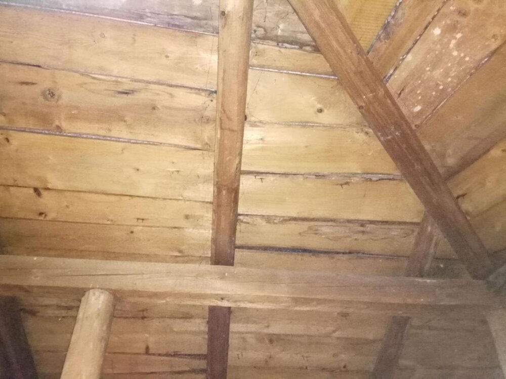

  1. Witam. Chcę się Państwa doradzić. Co zdobić w przypadku kiedy chcę ocieplić dach, a pod blachą prostą nie ma papy. Pod blachą bezpośrednio bez szczeliny jest pełne deskowanie. Później krokwie. Aktualnie dach jest w pełni szczelny, lecz nie zawsze był. Bez ocieplenia było zawsze widać czy sączy się gdzieś woda i można było łatwo zidentyfikować nieszczelność oraz ją uszczelnić. Po zamontowaniu np. wełny jako ocieplenia, identyfikacja nieszczelności będzie już trudna. Strych jest nieużytkowy, ale dosłownie pizga tam wiatrem. Strop jest ocieplony tylko 5 cm styropianem + wylewka, wiec szału nie ma. Chcę odizolować przede wszystkim od wiatru strych i trochę go ocieplić. Przynajmniej 10 cm wełną. Co radzicie zrobić w tym przypadku i jakie materiały zastosować?
