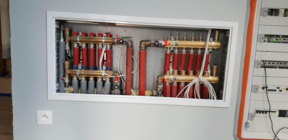

  1. Moje ostatnie pytanko to jak nazywa się element, który daje na sekcję nr 3 (zamiast tych plastików) tak, żebym mógł podłączyć siłownik o gwincie M30x1.5. Na sekcję 4 siłownik pasuje i tak są jakieś miedziane elementy do których to się przykręca. Na sekcji 3 mam plasikowe pokrętła.
  2. Dzięki wielkie ale jeszcze 2 pytania: 1. Kolega wyżej pisze o instalacji "obejścia" - czyli poza założeniem siłowników muszę coś jeszcze tutaj wkładać ? 2. Co z grzejnikami ? Też montuje siłownik na wyjściu ?
  3. Witam serdecznie, Chcę sobie samemu założyć siłowniki na zawory w rozdzielni (narazie na 1 pokój - zobaczymy jak się to sprawdzi) - tak, żeby mieć możliwość kontrolowania termostatem temperatury w konkretnym pokoju. Samą elektronikę - czyli sterowanie czy siłownik ma być w danej chwili otwarty czy zamknięty + termostat ścienny mam już ogarnięty, ale padłem na samym montażu siłowników. Rozdzielnia wygląda jak w załączonym pliku - naniosłem tam (dość nieczytelne ale widać) numerki 1,2,3,4. Z tego co rozumiem to 1 i 2 to wejścia (grzejników i podłogówki) - nie wiem teraz które są które ale jak policzę grzejniki to będzie wiadomo - w każdym razie siłowniki chciałem też montować na obwodach grzejnikowych. 3 i 4 to pewnie powroty. Siłownik to Prandelli M30x1.5 i jedyne miejsce gdzie on teraz pasuje to sekcja nr 4, ale to powrót a pewnie montuje się to na wejściu... Pozatym bardzo ciężko byłoby go tam wcisnąć przez te czerwone rurki a instalacja napewno była szykowana pod te siłowniki. Podpowiedzcie mi w które miejsce to muszę instalować i czy poprostu muszę dokupić jakieś konwertery/przejścówki ?
