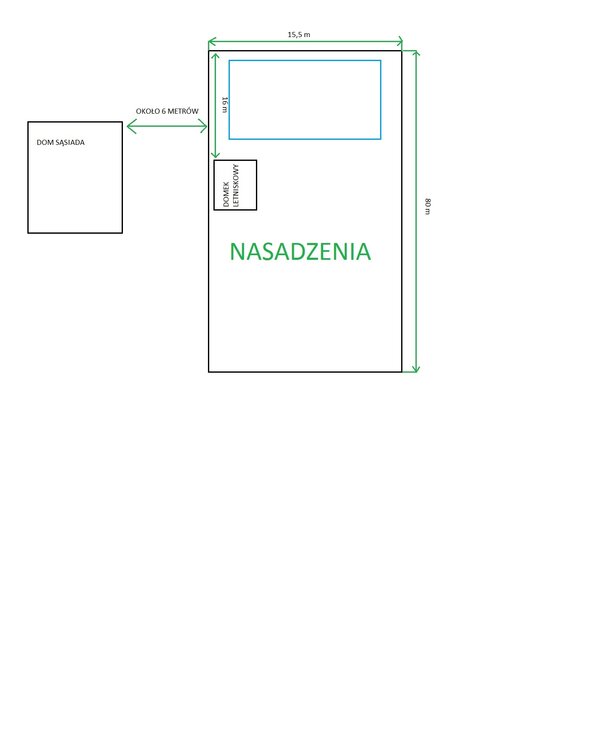

  5. A jak ma się sprawa odległości od domku letniskowego na mojej działce?
  6. Ok, a co z tzw. obszarem oddziaływania? Jeżeli chciałbym się budować "plecami" do tej granicy wgłąb działki (czyli na górze na rysunku). Nie będzie tu żadnego problemu, że ograniczam im dostęp światła słonecznego, albo że emituje jakiś hałas?? I jeżeli działki ma 15 metrów szerokości i jeżeli w ścianach po bokach chcę mieć okna to ABSOLUTNIE w każdym wypadku muszę zachować odległość 4 metrów? Bo w takim wypadku dom miałby szerokość 7 metrów, co oczywiście odpada.
  7. Dzień dobry, posiadam działkę budowlaną o wymiarach 15 m x 80 m na której chciałbym wybudować dom. Myślę, że po projekt udam się w ciągu roku, ale wcześniej już zacząłem sobie planować gdzie i jak ten dom usytuować. Stąd też moja prośba o opinie i podpowiedzi. Na działce jest dużo drzew ( na początku działki w dolnej części załączonego obrazka), więc pozostaje mi budowa w górnej części. Po drodze jest domek letniskowy o wymiarach 6 m x 6 m, którego nie chciałbym rozbierać. Chciałbym postawić dom parterowy o powierzchni od 95 m.kw. do 105 m. kw. I tu pojawiają się przeszkody. Wiem, że trzeba budować w odległości minimum 3 metry od granicy działki w przypadku przegród bez okien i 4 metry gdy jest to ściana z oknami. Wiem też, że są pewne odstępstwa od tego. Jedno z odstępstw stosuje się gdy działka ma nie więcej niż 16 metrów szerokości, czyli tak jak u mnie. Tylko tu pojawia się pytanie, czy mogę się bliżej budować w przypadku ścian bez okien czy z oknami też i czy tę odległość można zmniejszyć w stosunku do 3 działek sąsiadów? Na rysunku drugim i trzecim zaznaczyłem dom w różnych orientacjach. Zastanawiam się która byłaby bardziej prawdopodobna do zrealizowania jeżeli chodzi o przepisy. W miejskim planie zagospodarowania przestrzennego nie ma raczej większych obostrzeń i chyba trzeba się stosować do ogólnych przepisów prawa budowlanego zabudowy jednorodzinnej (jeżeli jest inaczej, proszę o poprawienie mnie). W orientacji takiej, jak na trzecim rysunku dochodzi jeszcze sprawa odległości od domku letniskowego. Czy jest ona taka sama jak w przypadku odległości od granicy działki? Proszę o podpowiedzi jak najlepiej byłoby to ugryźć, żeby nie walczyć latami w urzędach i jednocześnie, żeby ten dom nie miał okien tylko na jednej ścianie Z góry dziękuję za odpowiedzi. Jeżeli potrzebne są jeszcze jakieś informacje o których nie pomyślałem i nie napisałem (np. wymiary) to proszę o uwagi.

  12. Dzień dobry, chciałbym poruszyć mocno ogólny temat. Planuję rozpocząć budowę domu w ciągu 2-3 lat i mam zarys tego co i z czego chciałbym mieć w owym domu. Chciałbym uzyskać opinie zanim pójdę do projektanta i zacznę budowę od osób posiadających ode mnie większą wiedzę w temacie budowy domu i sugestie gdzie mogę popełnić błędy. Nie rozpisując się zbytnio przechodzę do rzeczy. Dom zostanie postawiony na wąskiej działce (15,5) metra, na której stoi już domek letniskowy o powierzchni 36 metrów kwadratowych (chcę zrobić tam garaż i składzik. Wymiary jakie założyłem to 9,5 metra na 12,5 metra, co daje w 118,75 metrów kw. W załączniku przesyłam mocno poglądowy rzut budynku. Tylna ściana domu ma iść w granicy działki z sąsiadem. i ta ściana jako jedyna będzie dwuwarstwowa - Porotherm 24 PW + 20 cm styropianu. Pozostałe ściany będą trójwarstwowe, warstwa elewacji to kostka z piaskowca o standardowych wymiarach 6x12x24. Tu pojawia się moja pierwsza wątpliwość: rozumiem, że w przypadku ściany trójwarstwowej nie ma konieczności zaciągania klejem warstwy izolacji? Dach z założenia ma być dwuspadowy, pochylenie 30 stopni. Od południowej strony, czyli od frontu mam zamiar założyć panele fotowoltaiczne o mocy wyliczonej przez projektanta. Poddasze nieużytkowe, strop drewniany, podłoga z desek. Wiem, że muszę zwrócić uwagę na ciągłość izolacji, czyli ocieplenie ścian kolankowych, szczytowych, murłat. Jako, że w domu planuję WM, a kanały chcę puścić pod jętkami to już na etapie projektu chcę zaplanować wyższe pomieszczenia, tak, żeby ponad sufitem z GK położyć odpowiednio: paroizolację, 10 cm wełny, kanały WM, 10 cm wełny, 20 cm wełny pomiędzy jętkami , deski. Uważacie, że takie rozwiązanie, bez ocieplenia w połaci dachu wystarczy? Na dachu będzie gont bitumiczny, ale myślę, że to raczej kwestie wykończeniowe, o których nie będę się rozpisywał. Ogrzewać planuję pompą ciepła powietrze - woda. Ogrzewanie podłogowe w całym domu z wyłączeniem salonu, gdzie pociągnąłbym ścienne, ze względu na nieodpartą chęć posiadania drewnianej podłogi. W przypadku dużych mrozów, kiedy pompa nie dawałaby rady zakupię dwa piecyki gazowe na butle. Początkowo myślałem o kominku z DGP, ale nie widzi mi się inwestować tyle kasy w, jak mi się wydaje, trudne do spięcia z WM rozwiązanie. (wiem, że to możliwe, ale staram się postawić dom jak najmniej kombinowany lecz wg. swojego pomysłu. Kolejną sprawą są koszty. Jako, że temat budowy pochłania mnie bez reszty, czytam dużo i rozmawiam chyba z każdym kto budował/buduje, wiem, że jest mnóstwo dofinansowań, ale często pochłaniane są one przez firmy, które dogadują się z gminami, przez audyty energetyczne i całą biurokrację. I nie wiem czy warto się starać o dopłaty na pompę ciepła, fotowoltaikę lub odpowiednią izolację budynku, czy tylko się nadenerwuję na urzędniczą machinę. Chyba już ostatnia kwestia, to kwestia kosztów. Nie mam dwóch lewych rąk, zajmuję się pracą techniczną, więc myślę, że dużo prac wykonam sam, luz z kolegą elektrykiem, mianowicie: woda użytkowa, kanalizacja w budynku, ogrzewanie podłogowe do rozdzielacza,wykończenia (oprócz tynków) będę robił z kolegą, który zajmuje się budowlanką i jemu będę płacił normalnie za pracę -razem z nim zajmę się również montażem okien (tu pewnie będzie odzew, ale chcę kupić okna z Niemiec z demontażu, gdyż moim zdaniem są i tak jakościowo lepsze, niż tanie okna z Polski). Czy Waszym zdaniem możliwe jest (choć wiem, że to zależy od wieeeluuu czynników, zwłaszcza, że w ciągu 2 lat ceny materiałów mogą się zmienić) zmieszczenie się w 250 000 zł? Województwo łódzkie, miasto do 20000 mieszkańców. Na co zwrócić szczególną uwagę, gdzie mogę popełnić błąd?Z góry dziękuję za konstruktywne pomysły i uwagi.
