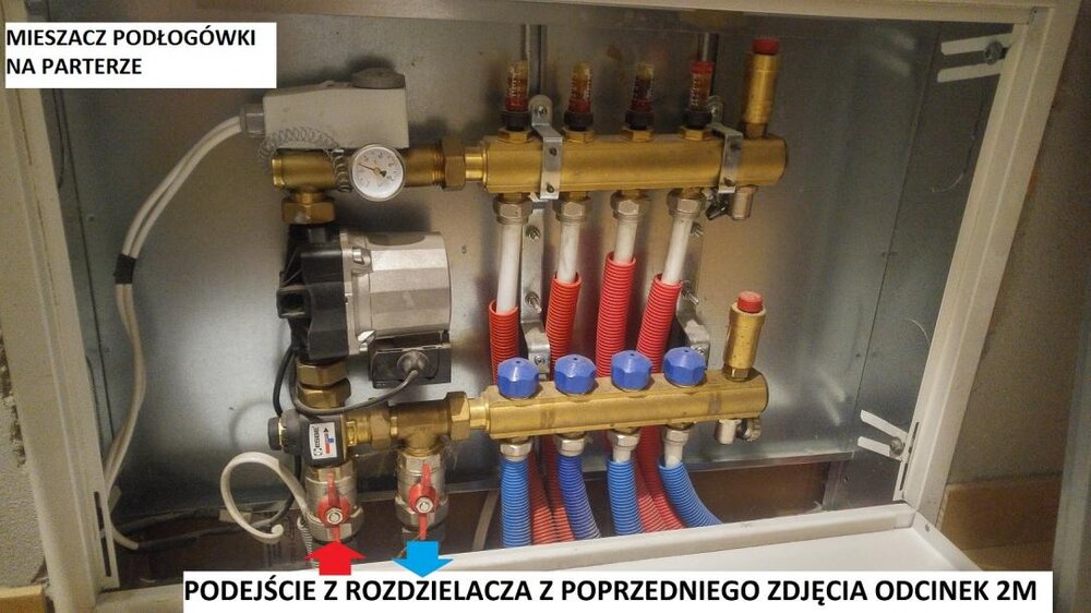

Proszę bardzo poniżej uzupełniam informację jaką Pan potrzebuje: Parter: Podłogówka na mieszaczu + 3 grzejniki: (1x160cm, 2x80cm) no i jeszcze drabinka w łazience Poddasze: 4 grzejniki: (2x160cm, 2x80cm), drabinka w łazience i mała podłogówka na RTL w łazience Ten rozdzielacz przy kotle jest na grzejniki na dole, a za zbiornikiem idą rurki w miedzi do rozdzielacza na piętrze (nie robiłem zdjęcia tego rozdzielacza, ale zrobię i umieszczę jutro w głównym poście - choć to chyba nic nie zmieni) wyjaśniłem powyżej Zdjęcie trochę niewyraźne (niestety murator ma ograniczenia co do wielkości). Za belami są rurki podprowadzone do rozdzielacza ale nie podłączone do niego (taka rezerwa pod dodatkowe grzejniki w salonie (rurki zamurowane w ścianie) - obawiałem się że jak podłogówka nie da rady to powieszę kiedyś dwa dodatkowe grzejniki w salonie - chyba o to Panu chodzi. To zimna woda do kranów, po prostu nie chcieliśmy dostawiać dodatkowej skrzynki No mogę trochę skręcić, kiedyś coś już próbowałem tylko mam dość długie pętle po 100 m i nie wiem czy przy takim przepływie nie będę miał chłodniejszej podłogi przy końcówce pętli. Kryzy mam rozkręcone na maksa tzn. maksymalny przepływ przez grzejniki. Hydraulik wspominał coś o wersji 1 czyli: W miejsce regulatora pogodowego zamontować na dole termostat załączający pompę podłogówki, a regulator pogodowy dać do najchłodniejszego pomieszczenia u góry, Ale chciałem sam się pobawić (nie ujmując nic mojemu hydraulikowi) i przy okazji czegoś nauczyć dlatego szukam informacji na forum. pozdrawiam Leszek- 21 odpowiedzi

Zdjęcia dodałem w głównym poście. Dodatkowo uprzedzam ewentualne pytania o mieszacz: Kisan 86.35.00 (pompka WILO RS 15/6-3 (na drugim biegu, ale próbowałem też 1 i 3) zawór termostatyczny trójdrogowy ESBE VTA 322 Kvs 1,6 m3/h 35-60 st.C. (mam ustawione na „1” czyli 35 st.C.) (próbowałem też inne ustawienia) + listwa rozdzielająca Kisan (4 obwody po 100m) z rotametrami (rozkręcone na max) w mieszaczu- 21 odpowiedzi

Dzień dobry Posiadam w domku jednorodzinnym instalacje w układzie mieszanym podłogówka dół + grzejniki góra (załączyłem szkic instalacji). Regulator pogodowy FW 200 Junkersa na dole. Problemem jest to, że góra nie grzeje. Parter to głównie podłogówka. Jest jeszcze grzejnik 160 cm w sypialni na parterze, drabinka w łazience i grzejnik 80 cm w pom. gosp. Góra to grzejniki 160cm i podłogówka z RTL w łazience. Hydraulik wykonał instalację z założeniem, że sterownik pompy C.O. załącza pompkę w mieszaczu podłogówki w momencie załączenia pieca. Efekt jest taki, że pompka w mieszaczu nawet na najniższym biegu „wsysa” całą ciepła wodę i w tym momencie na grzejniki nie idzie nic albo prawie nic. Aby grzało u góry wyłączam z gniazdka sterownik pompki C.O. Wtedy na górze zaczynają grzać grzejniki, lecz na dole robi się chłodniej - grzeją jedynie grzejniki w sypialni i łazience na parterze i może ciut w podłogówkę wepchnie pompka zamontowana w piecu. Do tej pory przychodzą mi do głowy 3 rozwiązania: 1. W miejsce regulatora pogodowego zamontować na dole termostat załączający pompę podłogówki, a regulator pogodowy dać do najchłodniejszego pomieszczenia u góry. Obawiam się wtedy ze podłogówka ze względu na dużą bezwładność będzie się przeregulowywała - będą zbyt duże wahania temperatury. Choć z drugiej strony ten czujnik pogodowy co teraz jest na dole nie przeregulowuje podłogówki (nie znam algorytmu sterowania piecem (Junkers ZSB 14 3C) , ale wydaje mi się że piec załącza się na chwile i wyłączą tak można powiedzieć „cyka” delikatnie żeby nie przekroczyć temperatury, nie przeregulować zbyt.) wiec może termostat też nie przereguluje bo piec i tak będzie "cykał", temperatura delikatnie na dole dojdzie tak samo jak z użyciem regulatora pogodowego i termostat rozłączy pompkę mieszacza i wtedy będzie grzała góra i tak do następnego cyklu. 2. Oryginalny Junkers IPM 2 moduł do sterowania 2 przynależnych obiegów. To rozwiązanie najdroższe choć pewnie najlepsze. Chociaż to co mi się nie podoba to zastosowanie sprzęgła hydraulicznego które jak mi się wydaje podniesie temperaturę powrotu i obniży efektywność kondensacji. (schemat w załączniku, jedynie regulator FW200 który jest na schemacie zamontowany na piecu przeniósłbym do miejsca gdzie jest podłogówka). 3. A może dać kolejna pompkę która w momencie uruchomienia pieca będzie pompować wodę do grzejników na górze, odbierając tym samym część wody z podłogówki na dole A może jeszcze jakieś inne pomysły? pozdrawiam Leszek
