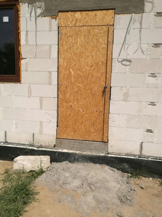

  3. Cześć, na dniach fachowcy będą "doklejać" mi schody z kostki brukowej(taras do wysokości progu drzwi) od frontu. Elewacja jest zrobiona, 15cm styropianu plus struktura. Czy powinna być pionowa hydroizolacja z choćby folii budowlanej nałożona na całej szerokości elewacji od gruntu do wysokości progu drzwi? Kuba
  4. Drodzy forumowicze, wymyśliłem sobie wylanie schodków jak tu: https://receptynadom.pl/zrobic-schody-wejsciowe-domu/ . Mam sytuację następującą: Schodki planuję zrobić dwa. Pytanie mam następujące : Czy progowy schodek łączyć bezpośrednio z betonem progowym budynku (oczywiście uwzględniając folię, która będzie pociągnięta na całej szerokości planowanych schodków od gruntu do progu) czy też należy oddzielić te elementy styropianem o grubości planowanego ocieplenia budynku? Innymi słowy czy najpierw ocieplić docelową grubością ten fragment budynku a później dolewać schodki? Czy w takiej sytuacji 15cm styropianu na wyjściu z budynku "wytrzyma" nacisk codziennej eksploatacji (chodzenia) ? Pozdrawiam, Kuba
