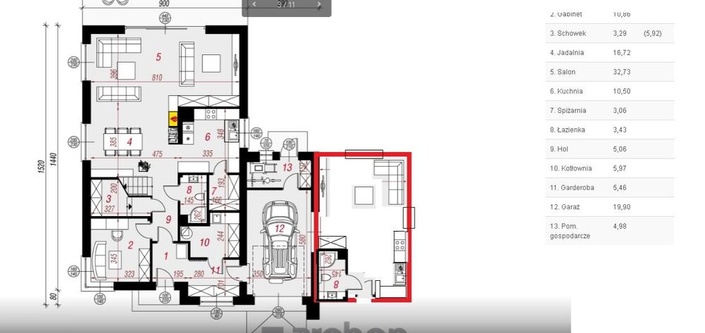

Myślę, że na powierzchni ok 30-35m2 w kształcie prostokąta da się wygospodarować salon z aneksem kuchennym, łazienkę i odrębną mała sypialnię. W sumie dla jednej osoby więcej nie trzeba. T tylko kwestia rozkładu wnętrza. Te obrazki to tylko przykładowy ukłąd na szybko rysowany w paincie Pytanie moje jest raczej takie - czy da się bez problemu zmodyfikować ten projekt w ten sposób. Projekt po prostu nam się podoba a takim zabiegiem moglibyśmy dokleić odrębne mieszkanko tanim kosztem nie ograniczając funkcjonalności domu. Taras na garażu jest tu wykorzystaniem tego że ten garaż jest jakby doklejony do bryły domu na którym jest dach dwuspadowy. Chodzi też o ogólne ograniczenie kosztów całej inwestycji. Działki jeszcze nie mamy bo najpierw chcemy wiedzieć czego szukać. Ewentualnie może ktoś ma inny ciekwy projekt z możliwością zmiany o podobnym układzie pomieszczeń na parterze ?

Witam Dom bez senioratki, ktory nam by bardzo pasował to projekt archonu: dom w amburanach g2 : https://www.archon.pl/projekty-domow/projekt-dom-w-amburanach-2-g2-m19d22f9370725 Inna wersja to pojedynczy garaż : https://www.archon.pl/projekty-domow/projekt-dom-w-amburanach-2-m37921ac1e37f0 I tutaj zastanawiam się czy dałoby się zmodyfikować projekt tak aby dokleić do garażu niewielkie mieszkanko ( ok 30 m 2 ) i zamiast podwójnego garażu zrobić pojedynczy + odrębny lokal. Projekt zakłada że na garażu jest taras więc nie ma dodatkowej powierzchni poddasza i wydaje się dość tani w budowie. Czy myślicie że taka modyfikacja byłaby łatwa do wykonania na bazie tego projektu ? Tutaj jakbym to przykładowo widział : Byłoby fajnie, bo odrębny lokal i oddzielony garażem bez nadmiernego powiekszenia powierzchni całego domu.

Witam Planuję budowę domu dla 4osobowej rodziny, ale docelowo chcielibyśmy aby zamieszkała z nami teściowa Szukałem w sieci gotowych projektów domu z wydzielonym osobnym mieszkaniem, ale niestety albo widzę bliźniaki albo jakieś małe domki z podziałem pół na pół. Chcielibyśmy dom o całkowitym metrażu 200-250 m2 o pełnej funkcjonalności domu jednorodzinnego z osobno wydzielonym mieszkaniem o niewielkiej powierzchni ( ok 50 m2 na parterze ) z garażem oraz dachem dwuspadowym, poddaszem mieszkalnym i stosunkowo prostym projekcie. Czy istnieją gotowe projekty takich rozwiązań czy jesteśmy skazani na indywidualne rozwiązanie? Moze ktoś ma doświadczenie w budowie takiego domu? Zależy nam na tym, aby tesciowa byla blisko, ale jednak osobno Pozdrawiam
