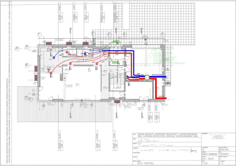

Dzięki za bezinteresowną pomoc. To bardzo miłe że chciało Ci się narysować mi plan. Szkoda że na parterze nie będę w stanie przesunąć anemostatów pod okna - to było by najbardziej korzystne dla dopływu powietrza. Rysując moje przemyślenia wzorowałem się na projekcie z pozwolenia na budowę. Projektant narysował coś takiego. Wszystko w twardych spiro o średnicach 250 mm. Tak to wygląda w oryginale. Pozdrawiam.- 4 925 odpowiedzi

https://zapodaj.net/833114f2a8714.jpg.html https://zapodaj.net/851301f8db366.jpg.html Może w linku będzie bardziej czytelnie. Ocieplę też rury PE w ocieplonym suficie podwieszanym. Uważasz że powinienem ocieplać każdą rurę PE Flex osobno gotową otuliną z wełny, czy raczej zbiorczo? Czy jeśli daję do anemostatu tylko jedną rurę (garderoba, spiżarnia) to czy powinienem stosować skrzynki rozprężne, czy bezpośrednio kolanko i redukcja do anemostatu? Anemostaty umieściłem blisko drzwi sugerując się projektem z pozwolenia na budowę ( tyle że pierwowzór był w całości z rur 250 mm, bez redukcji, tyko kolanka i trójniki) Może rzeczywiście powinienem przesunąć je bardziej w głąb pomieszczeń.- 4 925 odpowiedzi

Witam serdecznie. Przerysowałem moją koncepcje instalacji. Mam nadzieje że teraz jest bardziej czytelnie. Na poniższych rysunkach jest rzut instalacji typu Pe Flex z przewodami fi 75 mm. Dla przejrzystości na rysunkach ujęta jest tylko jedna linia prowadząca ze skrzynki rozdzielczej do rozprężnej i anemostatu ( w opisie dodałem ilość przewodów) Tak jak pisałem w poprzednim poście, będę się starał utrzymać podobne długości przewodów by wymiana w anemostatach była podobna. Po za podstawowym pytaniem. "Czy moje założenia są poprawne?" mam kilka szczegółowych. Czy ilość nawiewów i wywiewów powinna być taka sama? (Mam na myśli sumę średnicy rur PE nie anemostatów) Czy czerpnia i wyrzutnia powinny być w średnicy króćca przy rekuperatorze? Czy przewody czerpni i wyrzutni powinny być z miękkich ocieplonych rur, czy stalowych izolowanych ? Czy przewody typu PE biegnące w ocieplonej części w suficie podwieszanym powinno się izolować ? pozdrawiam- 4 925 odpowiedzi

Witam. Zwracam się do Was jako fachowców z prośbą o komentarz do następujących przemyśleń rekuperacyjnych. Do poniższej koncepcji przyjąłem następujące założenia. 1) Anemostaty nawiewne oznaczyłem literką N, wywiewne literą W 2) Czerwony prostokąt to skrzynka rozdzielcza do nawiewu, niebieska do wywiewu. 3) Czerwonymi liniami oznaczyłem nawiewy, niebieskimi wywiewy. 4) Wszystkie linie ze skrzynek rozdzielczych do anemostatów narysowałem jako pojedyncze, choć do poszczególnych punktów nawiewnych i wywiewnych będą doprowadzone po dwa lub trzy przewody o średnicy 63 mm. Również ułożenie i długość linii są tylko umowne, gdyż w praktyce będę się starał zmieścić się w ramach 8 m do 12 m na przewód. 5) Do króćów najprawdopodobniej o średnicy 250 mm podpinam trójniki po 160 mm. 6) Wyrzutnie planuje umieścić w ścianie wschodniej na parterze. (Ściana znajduje się w niedalekim sąsiedztwie budynków, więc nie powinno być problemów z wtłaczaniem powietrza wyrzutni) 7) Czerpnie planuje umieścić na ścianie południowej z w odległości około 9 m po obrysie od wyrzutni. Suma wentylowanych powierzchni nawiewnych na parterze to: 160 m3, wywiewnych 160m3. Natomiast suma wentylowanych powierzchni na piętrze to: 170 m3 nawiewnych i 220 wywiewnych. 9) Planuje zastosować rekuperator z odzyskiem ciepła o wydajności od 700 m3/h do 1000 m3/h 10) Anemostaty w większości planuje umieścić na suficie, około 120 cm od osi ościeżnic drzwiowych. 11) Do anemostatu 1N, 2N i 3N planuje doprowadzić po 3 rury typu flex 63 mm, połączyć je poprzez skrzynki rozprężne i doprowadzić przełączką do anemostatu o średnicy 125 mm. Odległość od anemostatu 3N do skrzynki rozdzielczej to około 3m a do 1N to 12m. a) Czy by wyregulować nadmuch powietrza można poprowadzić przewody PE drogą okrężną by sztucznie wydłużyć odległość z 3 m do 9m.? Czy wtedy napływ powietrza będzie bardziej równomierny? b) Czy podpinanie trzech rur PE 63 mm do anemostatów fi 125 mm jest rozsądnym założeniem? c) Czy 9 rur PE 63 mm i 3 anemostaty to odpowiednia ilość do wypełnienia świeżym powietrzem przestrzeni 70 m2 plus korytarz 15 m2 ( sufit 2,8 m)? 12) Do wywiewu 1W planuje podpiąć podobnie jak przy nawiewach 1N, 2N i 3N trzy rury PE 63 mm d) Czy to nie za dużo? 13) Do wywiewu 2 W ( spiżarnia) i 3 W (łazienka 4 m2) planuje podpiąć po jednej PE 63mm. e) Czy przy zastosowaniu pojedynczej rury PE 63 mm można podpiąć ją bezpośrednio( używając przełączki i przedłużki do anemostatu? Czy konieczne jest użycie skrzynki rozprężnej? 14) Na Piętrze planuje zastosować po dwie rury PE 63 do anemostatów 5N, 6N i 7N ( każda sypialnia ma po 16m2) i trzy rury do 8N. 15 Do anemostatów wywiewnych 4W (garderoba) 1 PE 63 mm, 5W (pralnia) 2 x PE 63 mm i 6W ( łazienka) 2x PE 63 mm oraz 7W (garderoba) 1 x PE 63 mm i 8W (łazienka) 2 x PE 63 mm. f) Czy przewidywana ilość anemostatów i przewodów jest odpowiednia? g) Czy w jednej instalacji można zastosować po dwie skrzynki rozdzielcze nawiewne i wywiewne ( po jednej na każde piętro) ? h) Czy rozdzielając strumień z króćca fi 250 mm można zastosować trójnik fi 160 mm? i) Czy między trójnikiem a skrzynką rozdzielczą zastosować miękką, ocieploną rurę spiro? Czy może zastosować twarde stalowe przewody? j) Czy czerpnia może znajdować się na ścianie południowej i być narażona na intensywne podmuchy wiatru? k) Czy jako rury do czerpni i wyrzutni zastosować miękkie ocieplone rury spiro? Pozdrawiam i czekam na odpowiedzi?- 4 925 odpowiedzi
