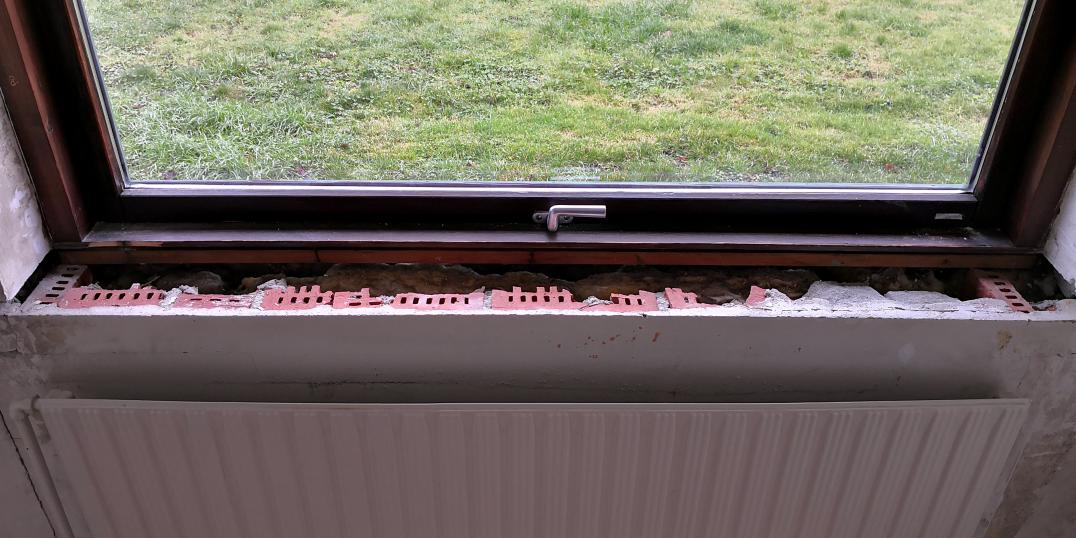

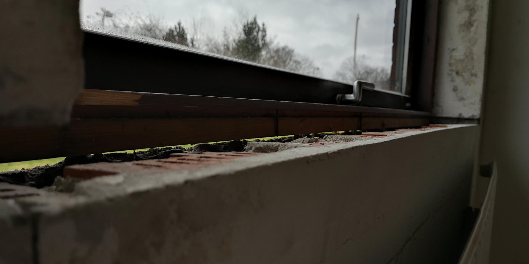

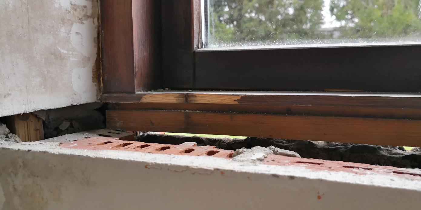

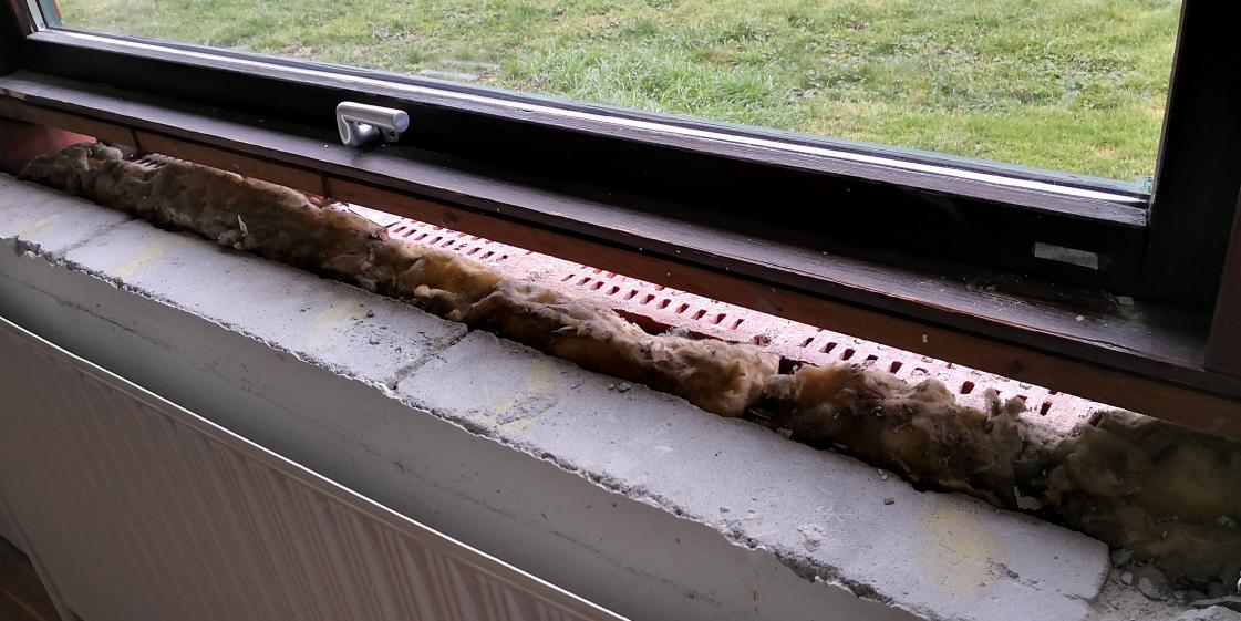

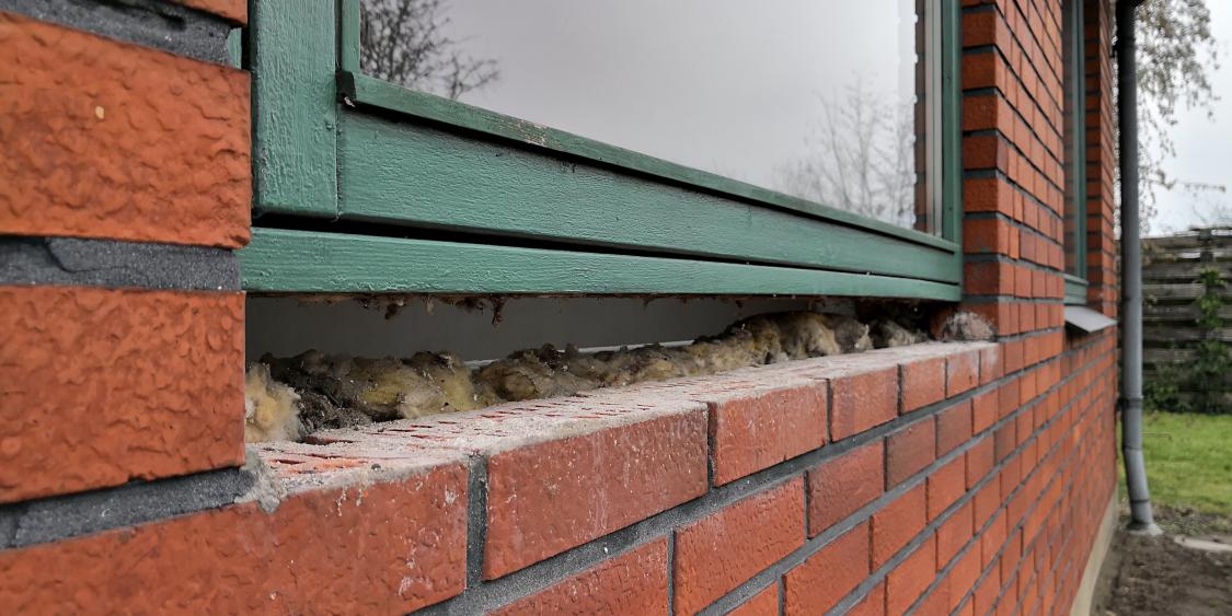

  4. No więc tak Pozbyłem się luźnej warstwy od strony zewnętrznej i teraz wygląda to tak jak na zdjęciach. Wydaję mi się, że najlepiej byłoby zakleić i wyrównać powierzchnie pod parapetyi na to postawić ramę okienną ale jest jeden minus ponieważ teraz parapet będzie za blisko grzejnika (około 3 cm) więc będę musiał podmurować jedną warstwę do góry. Węgarki niestety odpadają ponieważ z zewnątrz jest cegła klinkierowa i wnęki są klasycznie bez węgarków i dlatego nie mam możliwości założyć foli paro przepuszczalnej. Ewentualnie taśma rozprężna i od środka ocieplić wełną ponieważ okna, które chcę zamówić nie obejmuje gwarancja kiedy użyję piany montażowej. Rolet okiennych nie planuję. Wrzucam kilka zdjęć z obecnej sytuacji. Macie jakiś pomysł co do powierzchni pod parapety? Wystarczy zakleić i wyrównać czy dać jakiś izolator do środka, np styropian? Pozdrawiam
  5. Witam, Jestem nowym użytkownikiem forum i postaram się opisać mój problem jak najprościej. Aktualnie mieszkam w Danii i przymierzam się do wymiany starych drewnianych okien na nowe aluminiowo-drewniane okna (rozmiar 148cm x 132cm). Sprawa się komplikuje ponieważ stare okna sa osadzone w bardzo niedbały sposób i wnęka okienna wygląda bardzo źle. Ściany w moim domu to system 3 warstwowy: cegła + wata mineralna + ściana nośna. Oprócz wymiany będę musiał zrobić remont ściany w której będzie okno ponieważ pierwsza warstwa cegieł pod parapetem nie trzyma się i nadproże nad oknem też wymaga naprawy. Zastanawiam się jak przygotować ścianę pod montaż okna żeby uniknąć strat ciepła. Czy w ogóle warto inwestować w okna 3 szybowe w domu, który ma 50 lat. Z tego co się orientowałem to Duńczycy nie przywiązują dużej wagi do nowych systemów montażowych okien w starych domach. Załączam link z przykładowym montażem. https://www.youtube.com/watch?v=POOLeZjWOlg&t=633s Pod parapetem jest wielka dziura i chciałbym wyelimnować mostek termiczny maksymalnie jak się da. Pomysł mam taki: Podmurować parapet żeby dochodził do ramy okna ( nie wiem jak to dokładnie zrobić żeby ciepło nie uciekało). Wewnątrz podkuć tynk i zastosować taśmę paroizolacyjną w całym obwodzie. Okno ustawić i przykręcić do wnęki w 8 punktach. Z zewnątrz zastosować watę mineralną do wypełnienia przerwy między ramą a wnęką, następnie zastosować taśmę rozprężną w celu uszczelnienia i na koniec może jakiś specjalny silikon albo klej i klinkierowy parapet. Proszę bardziej doświadczonych forumowiczów o jakieś wskazówki. Pozdrawiam Arek
