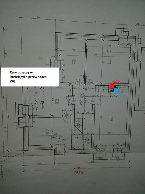

Muszę mieć po dwie skrzynki rozprężne do nawiewu i wywiewu, parter i piętro. Co lepiej zastosować: 1. Wyjście z reku fi200, dać trójnik 45stopni i rozdzielić na dwie fi 160. 2. Zrobić górną skrzynię przelotową do dolnej. Króćce fi200 ?- 4 925 odpowiedzi

Cześć wszystkim, Jak ocenicie mój projekt teraz, delikatnie go poprawiłem. Suma nawiewów i wywiewów jest teraz równa.- 4 925 odpowiedzi

4x75 do łazienki do nie będzie za dużo. Są w ogóle skrzynki rozprężne na 4x75 ?- 4 925 odpowiedzi

Bo tak prawdę powiedziawszy to patrząc na tabelkę peflex to dla prędkości 2m/s, strumień to jakieś 23-24 m3/h (niewiele się różni w zależności od długości). Przyjmując te 23m3/h to mam: Wywiew 1. Kuchnia: 3x75, 3*23 = 69 m3/h 2. Łazienka dół: 3x75, 3*23 = 69 m3/h 3. Łazienka góra: 3x75, 3*23 = 69 m3/h 4. Pralnia: : 1x75, 1*23 = 23 m3/h SUMA WYWIEWÓW: 230 m3/h Nawiew 1. Salon: 2x75 + 2x75, 4*23 =92 m3/h 2. Gabinet: 1x75, 1*23 = 23 m3/h 3. Sypialnia 1: 2x75, 2*23 = 46 m3/h 4. Sypialnia 2: 2x75, 2*23 = 46 m3/h 5. Sypialnia 3: 1x75, 1*23 = 23 m3/h 6. Garderoba: 1x75, 1*23 = 23 m3/h 7. Kotłownia: 1x75, 1*23 = 23 m3/h SUMA NAWIEWÓW: 276 m3/h Czyli musiał bym gdzieś dodać dwie rury wywiewu 2x75: 2*23 m3/h żeby było idealnie, po równo wywiewu i nawiewu Może dać na dole i górze w korytarzu ?- 4 925 odpowiedzi

Co myślicie teraz, dodałem nawiew w garderobie ? Poniższe reku dadzą radę ? 1. Thessla Green AirPack Home 400h 2. Aeris Next 350 Mam teraz: Wywiew: 70+70+70+30=240m3/h Nawiew: 110+30+40+40+20+30+30=300m3/h- 4 925 odpowiedzi

Dając tam nawiew nie zbilansuje wywiewu z nawiewem- 4 925 odpowiedzi

Na występie, witam wszystkich i dziękuję za zamieszczane tu informacje, są bardzo pomocne (jedne mniej inne więcej ) Przeczytałem trochę tego wątku i coś tam sobie wymyśliłem. Jak każdy szukam tańszej alternatywy na wykonanie wentylacji z odzyskiem ciepła. Dom istniejący. Wymyśliłem to sobie tak, że reku umieszczę na poddaszu (odpowiednio go obuduję) i na parter puszę główne rury do skrzynek rozdzielczych zamontowanych na suficie. Do poszczególnych pomieszczeń zrobię przebicie nad drzwiami i rozprowadzę przewody w sufitach podwieszanych. Tylko jedno pomieszczenie, gabinet, dam anemostat na ścianie (oczywiście zastosuję anemostat kierunkowy). Pomieszczenia na piętrze podłącze przez przebicie przez strop, rury zaizoluję. Do piwnicy chcę dać po jednej rurze peflex, którą puszczę w istniejących przewodach. Poniżej zamieszczam, schematy jak to wymyśliłem. Rury fi75 peflex. Rekuperator: 1. Thessla Green AirPack Home 400h 2. Aeris Next 350 Parter https://imgur.com/V9mUe5n Piętro https://imgur.com/DP8uxix Piwnica https://imgur.com/qjyCJjT Czekam na wasze opinie i komentarze- 4 925 odpowiedzi
