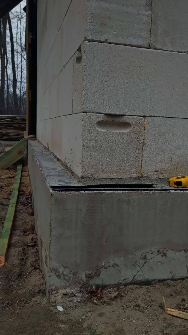

Poziom terenu chce zostawić 10-15cm poniżej izolacji poziomej. Posadzka w domu wraz z ogrzewaniem podłogowym będzie na wysokości pierwszego bloczka sciany nośnej. W takim razie jak jest to rozwiązane jak ktoś ma poziom posadzki na równi z gruntem ? -
Cześć wszystkim. Chce wykonać cokół budynku na wysokości pierwszego bloczka ściany nośnej. Bloczek chce pomalować dysperbitem i naklejić na niego styropian grafitowy 12cm aby się zlicował z ociepleniem fundamentu na to siatka klej i w przyszłości marmolit. Dodatkowo będe montował folie kubełkowa wraz z listwą. Moje pytanie brzmi do jakiego poziomu mogę nawieźć ziemie aby wilgoć nie wchodziła mi na ściany oraz czy listwa od foli kubełkowej powinna być pod ziemią. Pozdrawiam.
