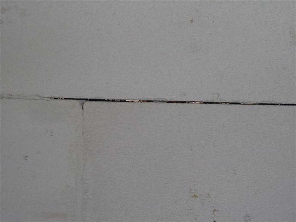

Ścianka działowa z betonu komórkowego, spoina pozioma

jest przewiązana wszędzie, tylko nie jest na 3 warstwie na narożniku, wyżej będzie, jak, czym mogę naciąć, powiększyć trochę spoinę by wcisnąć tam klej, bez rozbierania, bo boję się że naruszę bloczki obok i będzie kupa całkiem ... -
mar1986 odpowiedział mar1986 → na topic → Zrób to sam
może coś takiego tam wcisnąć ? https://www.bricoman.pl/materialy-budowlane/grunty-chemia-silikony-uszczelniacze/pianki-i-uszczelniacze/klej-poliuretanowy-do-betonu-komorkowego-tytan-750-ml-pistoletowy?fbclid=IwAR32OJDz-4OzO-pglsqIzXSYr3IGs44lrIZJNPP0lJKrU6Gg-IhR7lEKJ6g -
Witam, na jednym zdjęciu zaznaczyłem obszary na czerwono gdzie mam prześwit w spoinie poziomej na wylot muru, mur z betonu komórkowego 7,5cm Prześwity są na 2 i trzeciej warstwie, czyli cał ciężar będzie na tym stał, jeden z prześwitów jest na prawie całej długości bloczka, co zrobić ? Rozebrać mur i poprawić te bloczki gdzie są takie długie szczeliny z prześwitem ?
