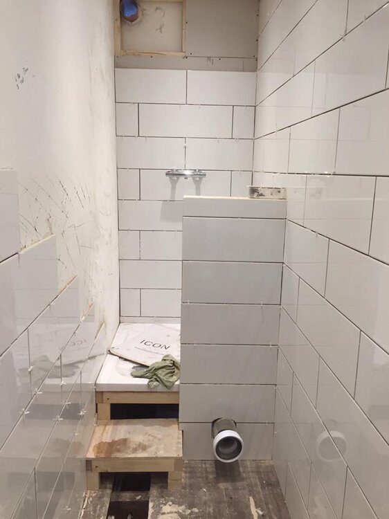

Dziekuje bardzo za odpowiedz. zalaczam zdjecie rzutu pomieszcenia i moja wizje jak to ma mniej wiecej wygladasz. Zapraszam do komentowanai, doradzania i konstruktywnej krytyki.
Dziekuje bardzo za sugestie. Sprawdzilam oba linki, jednakze lazienki Tubadzina wydaja mi sie o wiele wieksze niz moja (90/93cm na 2m39cm). Nie wiem czy moze cos zle patrze? Ja znalazlam takie inspiracje ponizej. Tylko ze zrobilabym modyfikacje i w mojej ''lazience'' scianka dzialowa bylaby do wysokosci cysterny/polowy sciany a za scianka dzialowa mialabym prysznic z zamykanymi szklanymi drzwiami. Martwie sie czy mialabym wystarczajaco przejscia pomiedzy toaleta a sciana zeby przejsc do przysznica? I jak daleko od sciany powinnam ustawic toalete?

Dziekuje bardzo za odpowiedz. Myslalam nad prysznicem w srodku pomieszcenia tzw 'wet room' ale jednak wolalabym postawic prysznic na koncu pomiesczenia w miejscu obcenej toalety. Mysle o prysznicu 90cm x 90cm. Przed prysznicem chcialabym ustawic toalete typu 'back to wall' w sciance w zabudowie do wysokosci cysterny albo polowy sciany. Tylko tak sie zastanawiam czy lepiej byloby ja ustawic pod lekkim skosem czy rownolegle do boczej sciany po prawej stronie? Jezeli rownloegle do sciany to jak daleko od sciany musialaby byc ustawiona? 7cm , 10cm?? Toaleta jest szeroka na 35.5cm Zdaje sobie sprawe ze przy takim rozwiazaniu bede musiala przeniesc rure odplywowa a taka rura musi miec spadek wiec najprawdopodobniej musialabym miec niewielki schodek przed kabina prysznicowa a obok WC. Rura odplywowa jest pionowa i biegnie po zewnetrzej stronie kamienicy (mieszkam w Szkocji). Zalaczam zdjecia toalety ktora potencjalnie rozwazam.

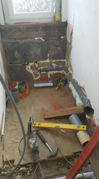

Witam serdecznie, Chciałabym prosić o pomoc w "rozplanowaniu" bardzo wąskiej lazienki, ktora obecncie jest toaleta. Lazienka ma 93cm szerkosci. Szerokosc w miejscu gdzie obecnie stoi toaleta wynosi 90cm. Z lewej strony pomieszcenie jest dlugie na 215cm z prawej strony na 239cm. Chcialabym przerobic obecna toaleta na ''mini lazienke'' z prysznicem. Czy jest jakies rozsadne rozwiazanie w tak niewielkiej przestrzeni? Zalaczam zdjecie obecnej toalety. Pozdrawiam wszystkich serdecznie.
