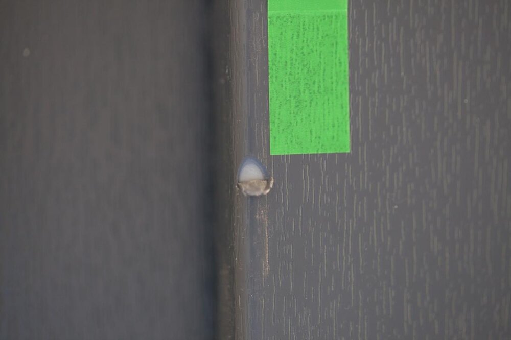

  4. Pagen - nie kupujcie nic z tej firmy. Zakupiliśmy 12 okien do domu w tym jedno duże HST. Okna przyszły w fatalnym stanie, obite, porysowane, z ubitymi klamkami i co ciekawe - brudne w środku, między szybami, paprochy normalnie. Cały montaż był do poprawy. Potem serwis nie potrafi ich ustawić po czym zrzuca winę na klienta który rzekomo nie umie zamykać okien i żąda pieniędzy dodatkowych, nie uznając reklamacji. Śmiechu warte. Idźcie do jakieś większej firmy, tutaj firma zarządzana przez typowego "polaczka" - byle się dorobić, nie dogadacie się z nimi. Nie mam zdjęć montażu niestety ale nie to był taki roller coaster, że człowiek łapał się za głowę co oni tam wyrabiają... Podrzucam kilka fotek z samych okien. Jeśli ktoś byłby zainteresowany jakimś pozwem zbiorowym w kierunku tej firmy proszę o kontakt na prv. [ATTACH=CONFIG]428515[/ATTACH]
