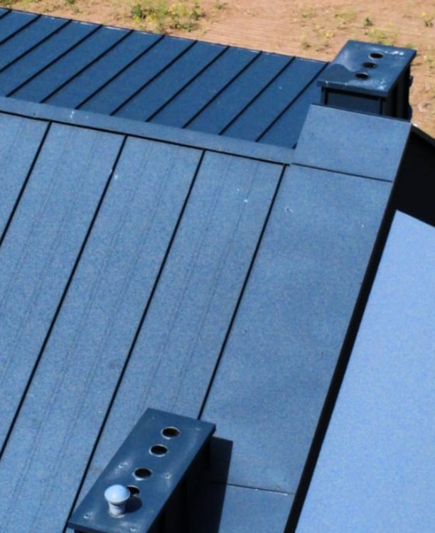

Dzięki za podpowiedź. |W środku przy otworach wentylacyjnych widać że jest zrobione z pustaka kominowego. Pomijam już fakt że jeden komin jest przyklejony do ściany zewnętrznej, a drugi wyprowadzony w tej ścianie co jak wyczytałem osłabia sztywność czyli jest niezalecane ale możliwe... Jak wygląda na górze komin czy pociągnęli rurki ponad wysokość dachu to już niestety nie wiem. To może szczęście w tym wszystkim że wyjście od pieca mamy na bocznej ścianie. i teraz się zastanawiam czy jak na górze są tylko kominy wentylacyjne i kanaliza to nie potrzeba na dachu żadnego wyjścia albo schodków? Nad garażem nie ma tarasu. Zastanawiam się co mi powie kominiarz jak przyjdzie w październiku na inspekcję. -

wiem że tak jest lepiej ale zakładam że norma nie mówi czy wyjście ma być z boku czy od góry? Deweloper teraz chce dołożyć coś takiego. Zabezpieczy przed opadami, ale trochę boję się o ptaki żeby gniazd nie robiły pod... Więc aby cos wywalczyć sensownego od dewelopera musiałbym operować normami zapewne -
Witam, deweloper i dekarz który to budował twierdzą że to jest standardowe wykończenie kominów i nie ma obowiązku aby były zabezpieczone od góry przed opadami. Nie wiedział bym że to tak jest zrobione gdyby nie to że w kuchni nie mam jeszcze kratki wentylacyjnej i jak padał grad to leciało mi wszystko po szafkach wiszących w kuchni. Z góry dziękuję za Wasze opinie

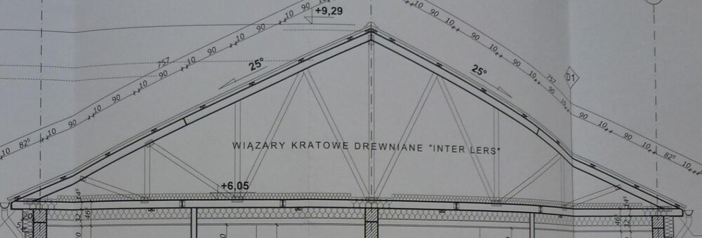

Witam, byłem na poddaszu. Jeśli chodzi o płytę osb to jest tylko ścieżka do dojścia do konwertera od anteny Dodatkowo zdziwiło mnie odprowadzenie od kotła - 3 rury są "gołe" a jedna która należała do dewelopera w otulinie żadnych ścianek nie ma. Zastanawia mnie również czy może nie być zabezpieczona wełna, w niektórych miejscach ściemniała. Żadnej ścianki po dach nie ma. Zastanawia mnie jeszcze fakt że nie wiało mocno, a szczelina między dachem a murem się powiększała i pomniejszała - nagrałem krótki filmik W projekcie mam napisane tak: Wentylacja pomieszczeń z kotłem: Pomieszczenia z kotłami wyposażone będą w wentylację naturalną nawiewno-wywiewną wg. PN-B-02431 z kwietnia 1999 roku "Kotłownie wbudowane napaliwa gazowe o gestości względnej mniejszej niż 1". Wentylacja ogólna pomieszczeń z kotłami będzie realizowana z wykorzystaniem murowanych kanałów wentylacyjnych wywiewnych o wymiarach 120*160mm z kratka wentylacyjną 11x20cm montowaną pod stropem. Projektuje się wywiew o powierzchni minimalnej 200cm2. Wywiew zakończony elementem zabezpieczającym przed opadami atmosferycznymi typu "parasol". I do tego jest rysunek że rura odprowadzająca spaliny jest zabudowana, a u mnie jest na wierzchu. Nie będzie się przez to skraplać woda na rurze? Spełnia to wymogi PPOŻ? Ta rura idzie przecież przez drewnianą zabudowę dachu... Na dachu mam tylko wyprowadzoną cienką rurę z "parasolem" - nie ma murowanego komina. ZDJĘCIA https://drive.google.com/open?id=1-04yLJlqLcWQF7ZQZzZjUHzWvsk-PeKG -

chyba jednak w projekcie jest inaczej. jeśli dobrze rozumiem to 2 ciągłe linie i po środku przerywana to ściana murowana? jeśli tak to nie ma wymurowanych ścian oddzielających bliźniaka i lokale... znalazłem takie coś. Jeden rzut z boku to rzut pomiędzy lokalami, a drugi to rzut pomiędzy budynkami. rzut pomiędzy lokalami rzut pomiędzy połówkami bliźniaka dajcie znać czy mam rację czy to nie oznacza pełnych ścian, bo już się pogubiłem.... dodatkowo znalazłem opis pokrycia dachu: -blachodachówka - łaty 5*10cm - membrana dachowa wodoszczelna, wiatroszczelna o wysokiej paroprzepuszczalności zbrojona siatką, - konstrukcja drewniana dachu - płyta osb gr 1,2cm - wełna mineralna gr 30cm / montowana na ruszcie - folia paroizolacyjna PE - płyta GK1,25cm na stalażu systemowym mógłby mi ktoś to zaznaczyć na moich zdjęciach? bo ja nie kojarzę w ogóle płyty osb na dachu, przejdę się dzisiaj do sąsiada raz jeszcze
