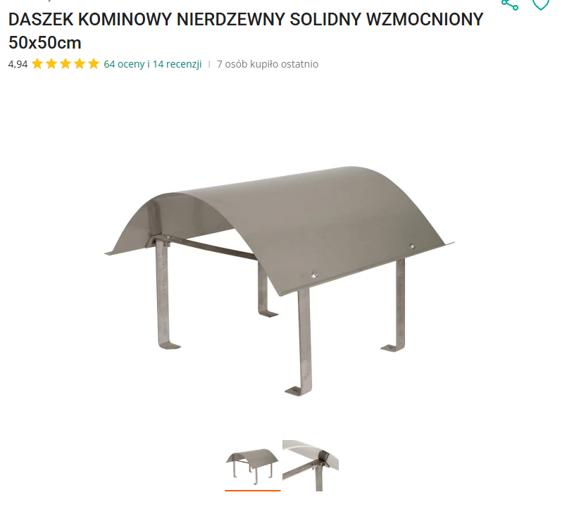

wiem że tak jest lepiej ale zakładam że norma nie mówi czy wyjście ma być z boku czy od góry? Deweloper teraz chce dołożyć coś takiego. Zabezpieczy przed opadami, ale trochę boję się o ptaki żeby gniazd nie robiły pod... Więc aby cos wywalczyć sensownego od dewelopera musiałbym operować normami zapewne -
