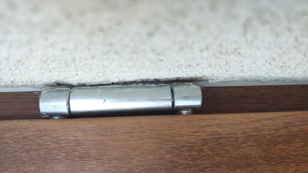

regulacja docisku drzwi zew. - dziwny zawias
corass odpowiedział corass → na topic → Okna, okna dachowe, drzwi, bramy garażowe
http://sklep-internet.pl/drzwi-mar-tom-72-gladkie-silver-91-82-milk.html to są te drzwi. Taka informację uzyskałem od firmy która dostarczyła drzwi na inwestycje. Jest regulacja na języku, są 2 śrubki. Robiłem pomiar termometrem termicznym i było ok 10-15 stopni różnicy względem narożników od strony zawiasów. Zasadniczo jak popchne ręką narożniki od strony zamka to się odginają , to pewnie dlatego że nie ma tam dodatkowych języków albo bolców?- 12 odpowiedzi
Dzięki za info i pomoc. Dam znać co udało mi się ustalić.- 12 odpowiedzi
Z napisów na drzwiach, klamkach i zamkach: Jania, Axe, Wilka. W ramach doprecyzowania. Drzwi zamykają się łatwo, w nocy gdy przejeżdżam palcem od wewnątrz po styku skrzydła i ościeżnicy to na całym obwodzie jest dość równo. Nigdzie szczególnie nie 'ciągnie'. Nigdzie nie ma oblodzenia, szronu itd. w przedsionku jest podlogowka a pomimo jest to najzimniejsze pomieszczenie. Co do progu to jest on w linii ościeżnicy więc tu jest ok.- 12 odpowiedzi
Jak sie możesz domyślić etykietki brak. Deweloper - szkoda gadać. Moze zakup grubszej uszczelki pomoze?- 12 odpowiedzi
Dzięki za odpowiedź. Każdy z trzech zawiasów tak wygląda. Drzwi montowane przez dewelopera 2 lata temu. Czy można wymienić same zawiasy bez ościeżnicy? Jeżeli tak to na co zwrócić uwagę przy zakupie nowych?- 12 odpowiedzi
Czołem, Większość zawiasów jakie udało mi się wygooglować mają regulację na 3 śrubach. Wg zdjęć poniżej tutaj mamy 2 śruby - imbus i zwykły paski. Potrzebuję zwiększyć docisk drzwi do ościeżnicy ponieważ przy dolnej krawędzi jest wg mnie słaby docisk. Słaby ponieważ w wiatrołapie jest zimno, a w ostatnie słoneczne dni zauważyłem że widzę prześwit w kilku miejscach. Czy może radzicie kupić nową uszczelkę, grubszą uszczelkę? Jest to druga zimna tych drzwi. Domniemywam że imbus w ościeżnicy odpowiada za docisk. Próbowałem kręcić ale idzie bardzo ciężko. Może coś podłożyć pod skrzydło i wtedy kręcić? A może jest jakiś inny sposób?
- 12 odpowiedzi
