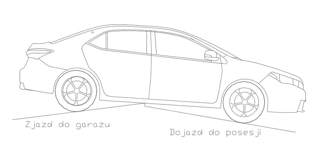

  3. Nie to zwykła corolla Octavią tez się nie da. Na żadnych parkingach ani progach problemu nie miałem do tej pory.
  4. no to tyłek blady... dla samochodów w garażach indywidualnych 25 stopni
  5. 1. Tylko jakie przepisy określają maksymalne kąty ? Prawo budowlane o tym nie wspomina raczej.. 2. Na pewno nie. Zresztą tłumaczenie w formie: ale passatem się da do mnie nie przemawia. Nie będę wybierał auta po tym czy mi wjedzie do garażu :/
  6. Witam wszystkich i prosze o pomoc w walce z deweloperem. Otóż wybudował dom, w którym nie da się wjechać do garażu jak na zdjęciu jakie przepisy mówią o maksymalnym nachyleniu podjazdu bądź o tym jak taki wjazd winien być wykonany? Dodatkowo mam problem z wjazdem na posesje aby nie uszkodzić podwozia auta. Sytuacja związana jest z tym, że dojazd do działki jest "pod górę" a zjazd do garażu "z góry" + zastosowanie na krawędzi wysokiego krawężnika co doprowadza do sytuacji jak na szkicu: Jak walczyć? czy ktoś ma jakieś pomysły? Niestety moje uwagi do dewelopera pozostają bez odpowiedzi :/ Będę wdzięczny za wszystkie sugestie
