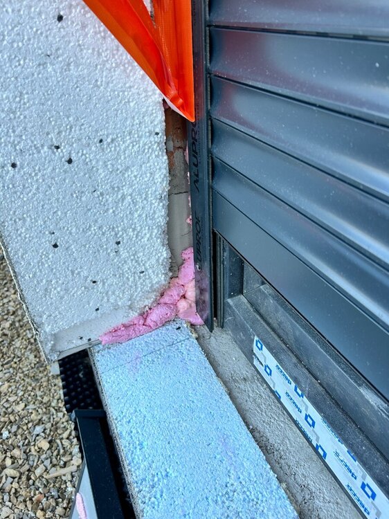

  1. To ten sam otwór, po bokach z zewnątrz ma być jeszcze obrobione styropianem, żeby docieplić. Czy dopianowanie tej wystającej części wylewki i osadzenie na tym parapetu pomoże?
  2. Przepraszam za niedokładny opis. Dokładnie, pozostałe okna w domu też stoją na murze. Czyli zadbać o dobre zapianowanie okna od zewnatrz, tak?
  3. Dzień dobry, Zakupiłem dom, w którym wybiłem otwór okienny, który był w nim pierwotnie przewidziany, jednak później został zamurowany. W związku z tym, że otrzymałem okno, które pierwotnie zostało zakupione, musiałem zorganizować montaż na własną rękę (nie przez producenta). Nie mając pojęcia o temacie, posłuchałem wykonawcy i zrobił to tak, że wykuł otwór od wewnątrz, nie usuwając ocieplenia z zewnątrz, a następnie podkuty został porotherm poniżej wylewki, do warstwy izolacji poziomej ściany. Na izolację poziomą ściany została wylana wylewka betonowa, a następnie usunięte zostało z zewnątrz ocieplenie i na klinach i osadzone zostało okno (200kg) i zapianowane, Wygląda na to, że nie została zastosowana żadna podwalina pod oknem. Czy taki montaż można jeszcze jakoś poprawić aby zniwelować mostek termiczny od spodu i uniknąć przemarzania? Czy tutaj na plus wpływa to, że do gruntu jest około 50-60cm? Bardzo proszę o poradę.
