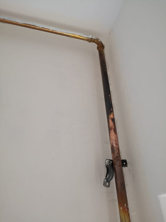

  1. Tak, na uchwycie guma była z obu dwóch stron.
  2. Witam! W nowo wybudowanym domu z wewnętrzną miedzianą instalacją gazową nastąpiło rozszczelnienie instalacji, które doprowadziło do pożaru. Ekspertyza wykonawcy instalacji wskazuje na rozszczelnienie instalacji z przyczyn korozji chemicznej tj. działania jakiegoś środka chemicznego który musiał zostać naniesiony na rurkę a następnie dostając się pod gumową uszczelkę spowodować rozszczelnienie w postaci wżerów. Jedyne środki, które były stosowane po odbiorze budynku na ściany to grunt, tynk oraz farba. Czy jest możliwość aby tak standardowe prace wykończeniowe mogły doprowadzić do rozszczelnienia instalacji? Czy taki przypadek można zakwalifikować jako ingerencję w instalację i tym samym zwolnić wykonawcę z obowiązku gwarancji? Może ktoś spotkał się z podobnym przypadkiem i może coś więcej powiedzieć? Z góry dziękuję za każdą odpowiedź.
