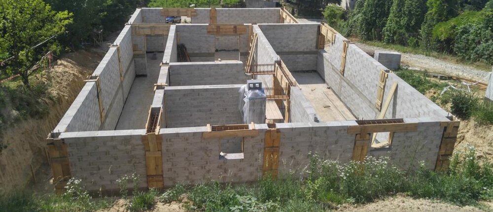

Witam serdecznie, Mam pytanie do kolegów odnośnie izolacji pionowej piwnicy budowanego domu. Jestem Inwestorem z b mala wiedza. Projekt nie uwzglednia nowych technologi izolacji wiec musze dojśc do niej. Bardzo niskie wody gruntowe (kilkanascie metrow), dom budowany na lekkim stoku, polowa domu w gruncie, garaz odkryty. Grunt to glina, less Z porad geologa i budowlancow wynika że nie nalezy robic drenażu aby nie wciagac wody w grunt tylko dac jej splynać w dół, na samej górze po zasypaniu zrobić warstwe lessowo cementową. Dd gory jest budowany nastepny dom i radza mi abym tak skierowac wode opadową aby omijala dom. Poza tym planuje odprowadzić wode z dachu rurami w gruncie na dół dzialki, lub korytkami na powierzchni (chyba mniej podatne na awarie?) Na razie na fundamencie jest dysperbit + papa termozgrzewcza 4mm i wewnatrz przed zalaniem chudziaka pomalowane bloczki dysperbitem powyzej wylewki chudziaka. I teraz pytanie jak zrobić izolację pionową? Planowałem malowanie Dysperbitem gruntu oraz 2 warstw, pozniej styropian odporny na wode i folia kubelkowa z zakładem na fundament, zasypywać lessem i wibrowac, na konću opaska lessowo cementowa 50 cm. Załaczam zdjęcia podgladowe. Poradzicie? Jakiś lepszy sytem ale w miare tani? Kazdy mowi ze nie bede mial problemu z podmakaniem tylko z wodą opadową, ale wole sie zabezpieczyć.
