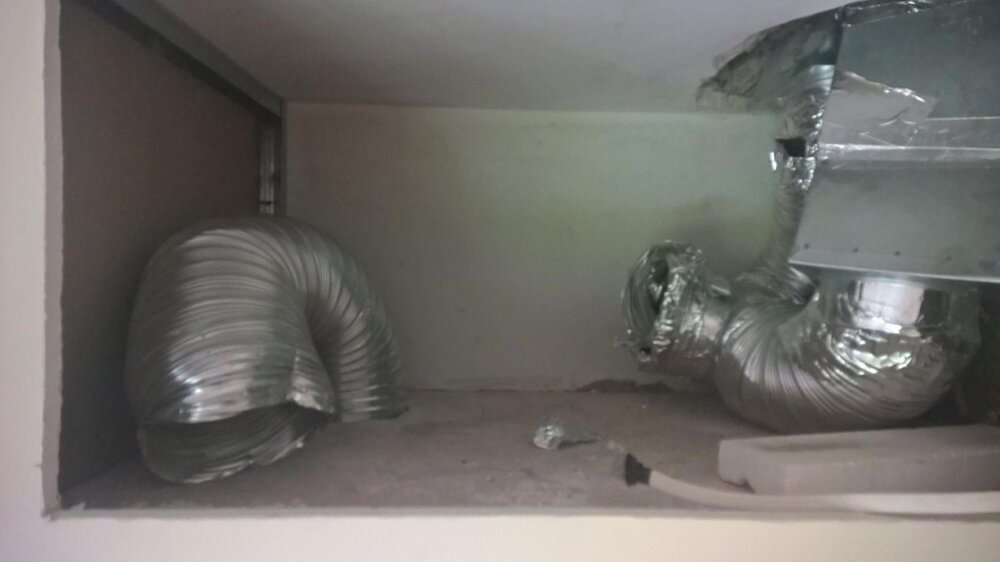

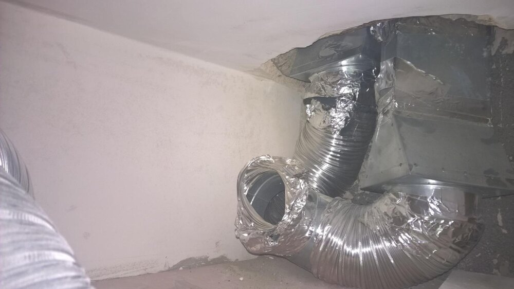

No to u mnie instalacja działała bardzo efektywnie (póki działała). Z 4 kratek w pokojach na piętrze dmuchało bardzo gorące powietrze. Co prawda na początku śmierdziało, ale z czasem coraz mniej. Zanim przestało tośmy z dwójką małych dzieci nawdychali się oparów stopionego styropianu. Darku B Zdunie, co byś radził w mojej sytuacji. Odłączyć tę instalację DGP i zrobić nową rozprowadzoną na strychu, czy używać takiej jak jest? Czy wkład kominkowy nie powinien mieć trochę więcej przestrzeni w zabudowie? Na jednym ze zdjęć widać, że jest bardzo ciasno obudowany. Czy to aby na pewno jest prawidłowe?
Zdunie Darku B Jest jak jest. Nie kop leżącego tylko doradź co zrobić w mojej sytuacji.
Znalazłem jeszcze fotografie sprzed ułożenia wylewek. Widać na nich jak zostały wykonane kanały DGP. Naprawdę muszę zrezygnować z używania tego? A może rzeczywiście zażądać od dewelopera zaślepienia tego wszystkiego, usunięcia kratek wylotowych i rozprowadzenia instalacji DGP od nowa na strychu (wyloty DGP w sufitach)?
Jeszcze raz dziękuję za rzeczową odpowiedź. 1) Filtra raczej nie ma. Zrobiłem dokładniejsze zdjęcie komory, w której była turbina i nic tu nie ma oprócz rur. Wyjąłem też przed chwilą górną kratkę i zrobiłem trochę zdjęć przestrzeni nad kominkiem i jest tam tylko końcówka rury ssącej powietrze do turbiny oraz komin. 2) Rozumiem, że kratki trzeba bezwzględnie wymienić. Czy kiedy piszesz o wielkości kratki "szóstka/dziewiątka" to masz na chodzi o jej długość czy szerokość (wysokość szczeliny otworu)? 3) Swoją drogą jak zrobiłem te fotografie, to mam wrażenie, że wokół wkładu wewnątrz zabudowy nie ma przestrzeni, którą powietrze mogłoby unosić się spod kominka do góry. Może się mylę, ale wygląda to jakby cały wkład był ciasno zabudowany. No to którędy ma powietrze przepływać? 4) Czy jest jakiś sposób, aby bez rozwalania obudowy można było sprawdzić prawidłowość podłączenia dolotu powietrza z zewnątrz? 5) Niestety nie żyjemy w normalnym kraju, przynajmniej z normalnie funkcjonującym wymiarem sprawiedliwości. Moja koleżanka w podobnej sprawie sądzi się już z wykonawcą 5 lat, mimo że biegły wyraźnie wykazał fundamentalne błędy wykonawcze w instalacji CO (połączonej z płaszczem kominka). Chyba sobie odpuszczę i jeżeli nie będzie innego wyjścia to spiszę tę kasę na straty i postawie nowy kominek bez DGP. Szansy na korzystne dla siebie rozwiązanie sprawy nie widzę, bo nawet jeżeli po latach wygram, to nic nie wyegzekwuje. Firma jednoosobowa, facet ledwo wiąże koniec z końcem. Wcale bym się nie zdziwił, gdyby nawet nie był ubezpieczony. Z drugiej strony może coś jeszcze wyegzekwuję, bo DGP kupiłem wraz z domem od dewelopera (więc w tym zakresie to jego odpowiedzialność), a kominek stawiany był już na moje zlecenie (chociaż ten sam podwykonawca).
Dziękuję bardzo za odpowiedź. Nie wiem, ale nie podejrzewam go o tak daleko idącą pomysłowość. Zrobiłem fotografię, która powinna dać pogląd jak wygląda sytuacja. Jak widać na załączonej fotografii, przekroczyło to wyobraźnię wykonawcy. Aby wyjąć turbinę i odesłać do producenta, musiał wyciąć pokaźny otwór w obudowie. Dopiero teraz zasugerował, aby założyć tam kratkę wentylacyjną. Rozumiem zatem, że konkluzja jest taka, że nie ma co kombinować z tą lub inną turbiną i wkładać ją do zabudowy tak jak było dotychczas. Czyli najlepszym rozwiązaniem byłoby pojechanie z rurą przez 1 piętro na strych, tam wpięcie turbiny i następnie znowu rurą przez 1 piętro i wpięcie jej na powrót do kanałów DGP w podłodze? Oczywiście zakładając, że nie rujnujemy wszystkiego i nie stawiamy kominka od początku umieszczając turbinę pod kominkiem (producent turbiny zasugerował takie rozwiązanie). Może i mam, ale nigdy go na oczy nie widziałem. Jeżeli cokolwiek było, to zostało zabudowane. Włącznie z regulacją termostatu. Na zbity pysk go nie wyrzucę, ale zakończę z nim współpracę na pewno. Chcę tylko, aby naprawi to co schrzanił. Muszę mu dać szansę, bo jak postawię sprawę twardo i zażądam przebudowy kominka od nowa to przypuszczalnie się wypnie i więcej go nie zobaczę. No chyba, że się okaże, iż kominek jest obarczony kolejnym błędem wykonawczym. Otóż na moje niefachowe oko, nie działa regulacja dopływu powietrza z zewnątrz. Mogę sobie przesuwać cięgno regulacji od prawej do lewej i nie widzę po płomieniu żadnej zmiany. No chyba, że tak ma być (co mnie dziwi). Szybra na kominie nie mam, więc innej regulacji zastosować nie mogę (wkład ZIBI z Kratek). Jeżeli okaże się, że nie podłączył tego prawidłowo, to chyba nie zostanie nic innego niż rozwalić całą zabudowę i postawić od nowa. Z ciekawostek dopowiem, że tenże "wykonawca" na kanałach DGP położył cienki styropian przed ułożeniem wylewek, który jak sądzę pięknie się stopił (o ile nie zapalił) bo chyba przy 3-4 paleniu (takim mocniejszym) na piętrze pojawił się biały gryzący dym o bardzo charakterystycznym zapachu. Oj nawdychaliśmy się rakotwórczych oparów dzięki temu panu. Nie znam się na tym, bo to mój pierwszy dom, ale intuicja podpowiadała mi, że tam nie powinno być styropianu, więc go nawet o to zapytałem. Ale usłyszałem, że: Panie tam nie ma takich temperatur, żeby coś się z tym styropianem stało. Pozdrawiam i proszę o dalsze sugestie.
