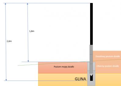

  1. Witam, Potrzebuje wykonać ogrodzenie systemowe na skośnej działce od jej wyższej strony. Zastanawiam się nad prefabrykowanymi elementami, z tym, że teren jest dosyć trudny, tzn glina. Obecnie działka za płotem jest pusta, ale spodziewam się że za jakiś czas ktoś się tam pobuduje i będzie chciał podnieść poziom. Okresowo tam może pojawiać się woda z racji skosu. Myślałem nad takim rozwiązaniem jak na rysunku: 3 panele 30cm na sobie sklejone np klejem mrozoodpornym do gresu (zapewniło by to wodoszczelność? ) pierwszy i cześć drugiego znajdował by się całkowicie w ziemi. Zakładam, że przyszły sąsiad nie podniesie się wyżej jak na połowę trzeciego panela. Słupki zalane na około 80 cm, pod pierwszym panelem też kilkanaście cm wylewki Moje pytania to: 1. Czy takie rozwiązanie ma sens? Było by sporo tańsze, bo raz że wykonałbym je sam, dwa to beton z gruchy wychodzi mi drożej niż prefabrykanty 2. Czy panele wytrzymają potencjalny napór ziemi od strony działki wyżej? Mam dylemat..poradzi ktoś coś? Dzięki i pozdrawiam!
